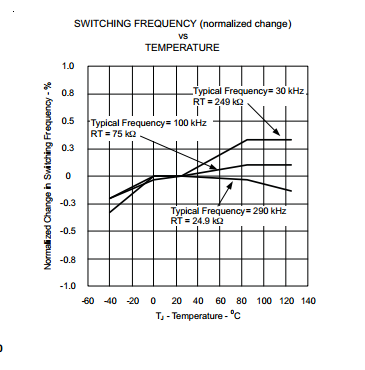

1、资料说的UCC28070的输出频率从下图来看是由19脚的RRT的电阻决定的,我设置为75K,可是我测量他输出的GDA GDB端,应该输出频率为100KHz。实际只有60us,而且我改变这个RRT,输出频率没有发生变化啊,还有他的占空比是由20脚的RDMAX决定的,我改变这个电阻也没有测量到输出波形的占空比的改变啊?难道我测量的地方不对,还是什么原因么?希望告之!!而我在资料中看到的波形是方波的,我实际测量的是接近与尖脉冲的一样,与资料给的相差甚大啊?资料的波形我也给了,实际的波形我没有保存。

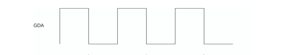

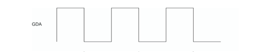

这是你们资料的GDA的输出波形,我实际测量的不是这样的,我是根据你们提供的图纸绘制的,已经检查没有错误,可以输出的,就是输出频率不可以调节和测量的.

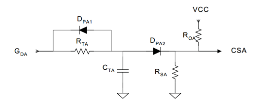

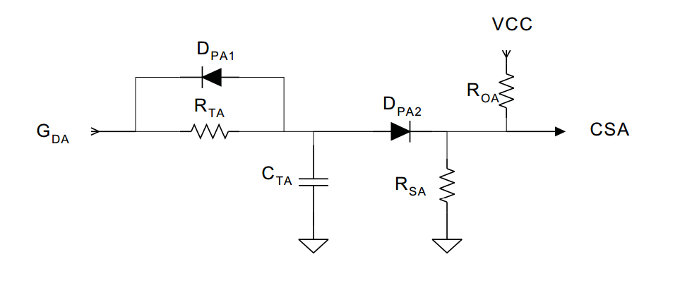

2、我看资料的输出GDA GDB输出不是直接接到MOS管驱动器的,而是接了下图一个我认为是滤波的电路,可是下图的电路实在是看不明白啊,尤其是为啥要接到电流检测端呢?希望能给解释下吧!

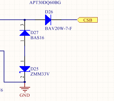

3、你们在高频电流互感器的输出端接的这几个二极管不明白他的使用啊?只知道D26是整流的,那2个二极管不知道为什么那么用,尤其是那个稳压二极管D25,为什么要反接,难道这个互感器也是反相输出的?
