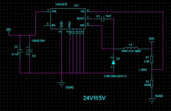

LM22676-ADJ电感使用的是SRR1210-150M,boot电容10nF,二极管时SS16,工作时有明显的啸叫声,请问如何解决?

首先明确叫的噪声来源,一般是PCB布线不合理导致的干扰。
二是明确声音来源,是电感在叫还是电容在叫?

确认一下功率电感的质量,可以找Coilcraft, TDK等厂商的。
注意饱和电流要足够。
