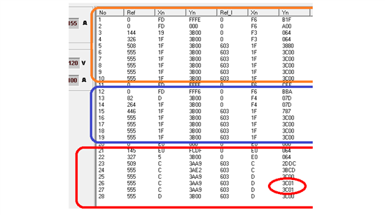

现有一16KW DC-DC充电机准备送样给客户测试,用的是UCD3020控制芯片,在线调试时没有问题,而烧进去之后就会出现问题:
1. 程序时钟偶尔会变低, 现象就是RS485不能通信,用一个IO口做测试口用,该IO口在一个100uS定时器翻转,此时发现该IO口频率变低。而且用万用表量BPCAP电容电压,异常时为1.82V,甚至偶尔会升至1.89V。正常时候BPCAP电容电压为1.779V。

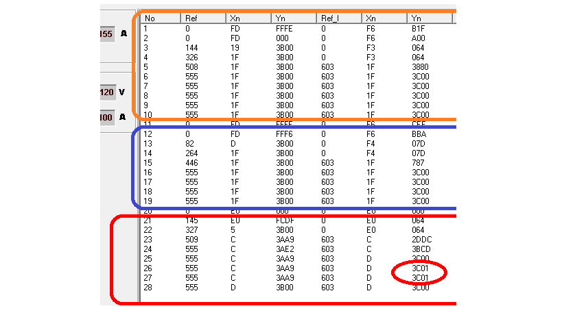

2. 采用的是平均电流模式。控制板单板调试时,在线调试环路输出占空比均正常,下载到ROM里时,占空比出现问题,理论上限制最大占空比为0x3C00.实际上却出现了0x3C01的占空比值。 如下图所示,Ref 为电压环的给定, 然后依次是电压环的Error,电压环的输出Yn(对应电流环的给定),电流环的Ref, 电流环的Error,和最后的占空比Yn
第一段框(橙色)为在线调试,可以看出环路参数正常。
第二段框(蓝色)为下载进ROM之后,不断电,不拔出烧录端子,此时程序运行时的环路参数与在线调试一致。
第三段框(红色)此时为断电之后,再上电,此时可以看出环路参数变化很大,甚至出现了0x3C01的占空比输出。
本以为可以提前回家过年了,没想到送样前出现了这么一个奇怪的问题,希望在这儿能得到TI工程师的回答,谢谢了
