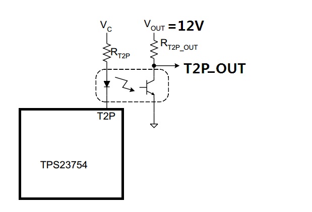

TPS23754隔离输出Vout=12V/2A给系统负载,同时要求系统能用Adapter DC12V/2A当辅助输入,并且PoE供电优先(即先插Adapter后插PSE,要求Adapter自动切断),看了SLVA306A上的意思,只要在TPS23754的隔离输出端Vout和Adatper过来的DC12V进行ORing,有提到Adatper的电压要低于隔离输出的12V,那么像我这种情况,两个电压相等,DC12V经过一个二极管(限流3A)后会有0.4V左右的压降,这样就满足Adapter电压节点(11.6V)<Vout的12V,理解对么?
另外,如果要自动切断Adapter的供电,是否可以用TPS23754的T2P pin经optocoupler到Vout端,产生的T2P_OUT来控制Adapter支路上的通断? TI有无这方面验证过的电路可参考?
有个dc MPS的疑问,这个dc 10mA是怎么算的?
  • 亲;关于用二极管实现电源或的方式理解,基本是对的。现在,或功能用肖特基压降大体在0.25V水平。
    后面,控制脚理解不对,逻辑切换是用APD实现的,T2P不能实现你的功能。
  • 您好!那么TI有无ORing Option3的方案(针对12V adatper,PoE优先)的EVB线路图可以参考啊?感觉APD pin都是用在前级加入adapter的情况,Option3里Adapter优先用到DEN pin,PoE优先没提到ADP pin,不是很明白,谢谢!
