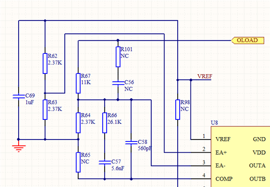

再调试28950外围的时候遇到几个问题,请帮我解答下,
如图上所示,VDD上电12v,OLOAD为0时,测得comp端为4.25V电平;OLOAD为14时,测得comp端为4.28V电平;根据数据手册上的数据comp的电平应在矩形波的范围内,请问为什么会出现上面4.28的情况?
TMIN端接地电阻是12.7K,请问测TMIN应出现什么波形?目前测得的是个1V的电平,我认为应该是个脉冲,请指教,谢谢

我不明白你的意思,你要保证EA-端电压高于EA+端电压,COMP端才有可能输出低电平,否则相当于开环,误差放大器输出就是正的最大值.
你这是开环调整,当然只能输出高电平或低电平了,如果是闭环自动调整,COMP端输出就可能是处于两者之间的某个点上.
建议你先去看自动控制原理,你改这些东西都没用的。你要让IC调整占空比,从而影响输出电压,输出电压采样到OLOAD,然后再自动调整占空比,这才是闭环,我不清楚你想做什么实验或者做什么产品。无法提供进一步建议。
