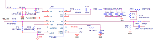

在应用时TPS54J061的输出电压不按规格书中给出的计算公司输出电压;初步判断VREF为2.0V;但是VREF应该是0.6V;请问这个是什么原因?
电路图如下所示,按照RFB的公式计算,如下电路图的输出电压应该是0.8V,但是现在输出的却是2.8V,VFB引脚的电压也变为了2.0V。

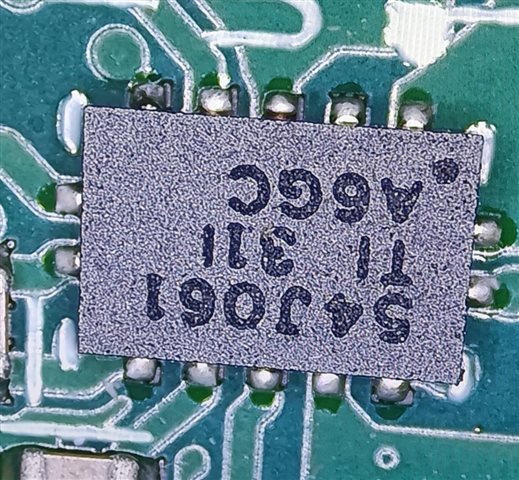

我怀疑是芯片问题,建议你们直接找TI购买芯片或先申请样片测试。(也可以找你们长期合作的渠道商,主要是保证芯片质量没有问题。芯片marking不足以判定芯片质量)
