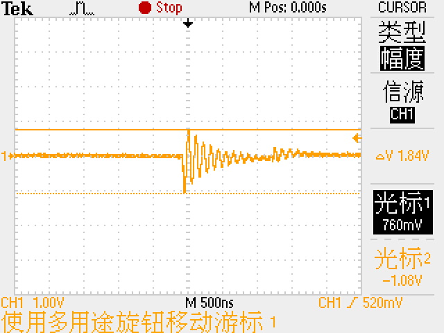

我按照国半官方设计工具推荐的设计电路 ,用LM3478从+26VBoost到+32V,输出电流是5A,电感用的是22uH,实际测量中发现,在MOSFET从开到关和从关到开的过程中存在振荡,导致输出的+32V对应时间内存在向上和向下的过冲,峰峰值2V左右。请问这是什么原因导致的,有什么解决办法。
