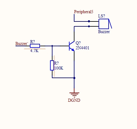

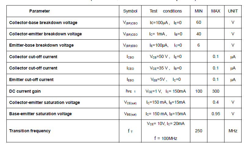

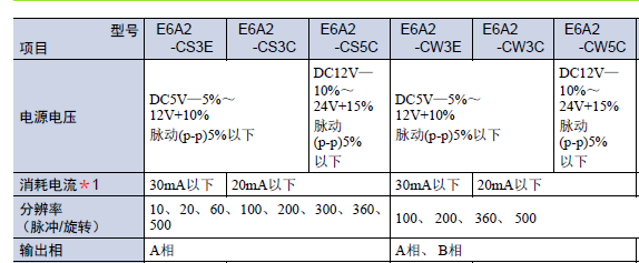

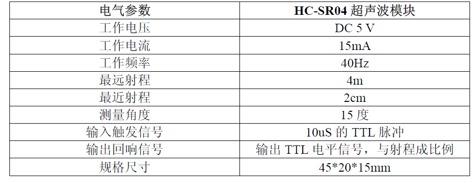

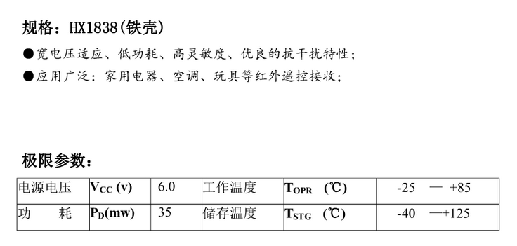

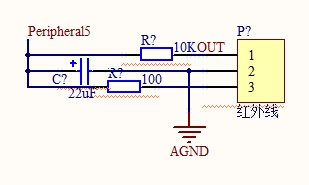

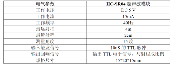

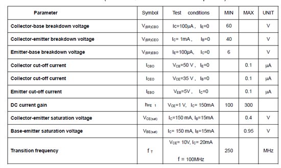

TPS7350给六个负载供电,分别是HC-SR04超声波模块(三个)、HX1838(一个)、TPS79333(一个)、欧姆龙500线编码器(使用AB相)(一个)、蜂鸣器驱动电路(一个),然后TPS79333给MPU6050模块单独供电,这样设计可以吗?TPS7333比TPS79333更好些吗?参数截图如下:
