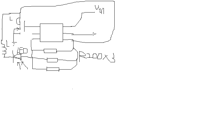

用恒流电源驱动大功率led,正常情况下通过限流对led供能,当来一个脉冲时,输出最大电流,使用同一电源,通过mos怎么实现限流尼,不想使用在mos管源极串一个电阻的方案,求解答
1. 高效率的驱动LED有专门的LED驱动,请问你是想设计一个多大电流的LED驱动呢,几个LED串联。
2. 不管是采用运放,还是电阻,都不可以简单的实现高效率,但是使用LED驱动芯片,就可以做到很高的效率,像TPS61165
3. 如果不想改电路,你做的是个恒压电源,那么只需要调整电源的限流值就可以实现LED驱动。
总的led个数为48.每8个串联,再并联,总共6串,每串的电流差不多80mA,总电流即为480mA,电源电压范围为20-40v,采用buck电路,通过单片机控制电源功率管栅极,正常频率下以一定频率闪烁,比如60hz,当单片机给栅极一个脉冲时,电流瞬间增大,led亮度增强,现在就是不知道这个电流怎么让它增大,
