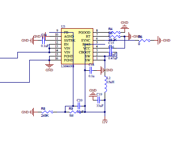

同样电路使用LM46001 LM46002芯片就一切正常。求解决 急!!!!!!!!!!!
您好,
照理来说这几个芯片是pin to pin的,其区别只是在于可带负载电流和输入电压范围不同,请附上应用电路图,以便于分析。
实验环境都相同么?
Hi
首先确认负载小于3A, 然后确认电感饱和电流大于3.6A甚至更加高。
如果都没有问题,再确认layout,可以参考datasheet 第四十二页。注意输入电容尽量靠近芯片Vin, 芯片底部pad散热设计要做好。
负载不大 150ma左右,主要是带动TM4C129KNPDT芯片及一些外围电路
