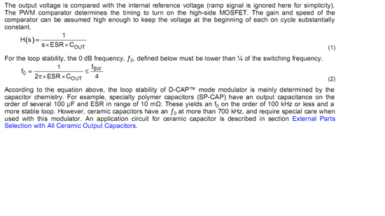

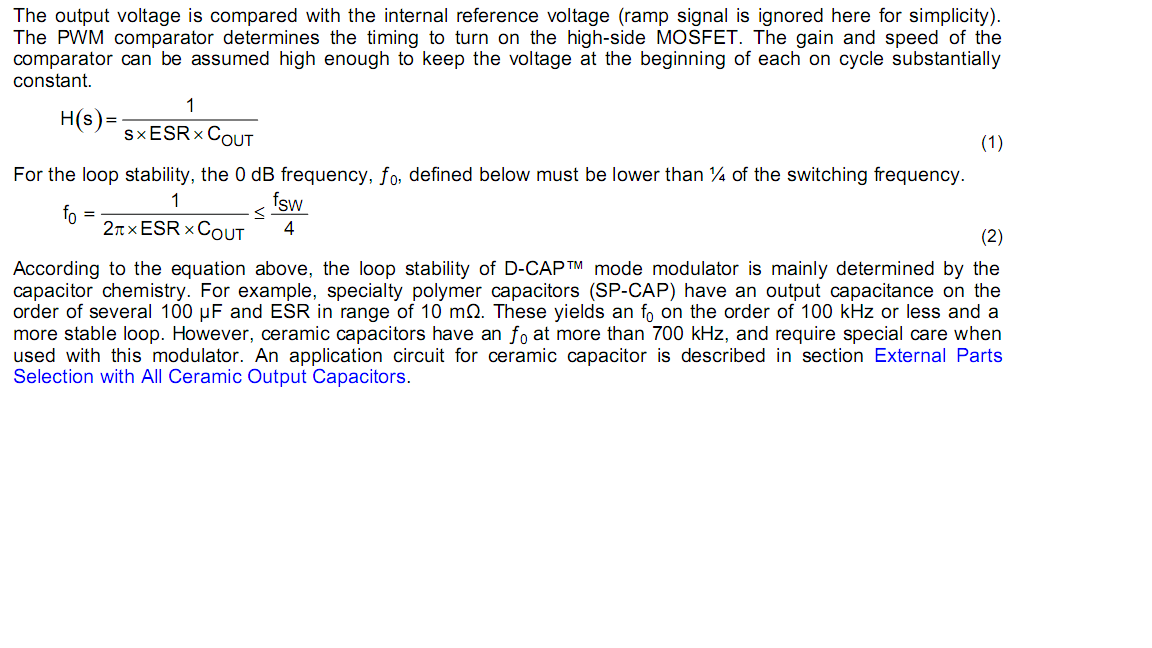

在PWM CONTROL芯片TPS52319的datasheet中找到这么一段话。我们现在不理解HS,s分别是什么意思,这两段话是想说什么呢?
我们现在不是很理解
您好,H(s)是传递函数,s是拉普拉斯算符,第一个公式描述的是ESR零点,第二个公式描述的是这个ESR零点频率要小于开关频率的1/4,这是电源稳定性考虑。
