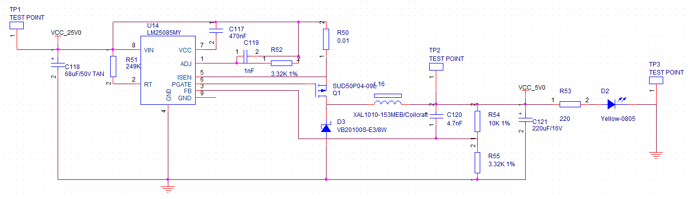

最近在调试电源,用到LM25085芯片,原理图如下:
参数为:输入24V,输出5V
现在的问题是,输入24V时,输出用万用表测为2.08V,测量LM25085的FB端电压为0.51V(正常应为1.25V),输入端断开后1秒,会有一个瞬间的5V输出(由于持续时间太短,看输出类似是5V),请问各位大侠,这是什么情况?可能是哪里出了问题?

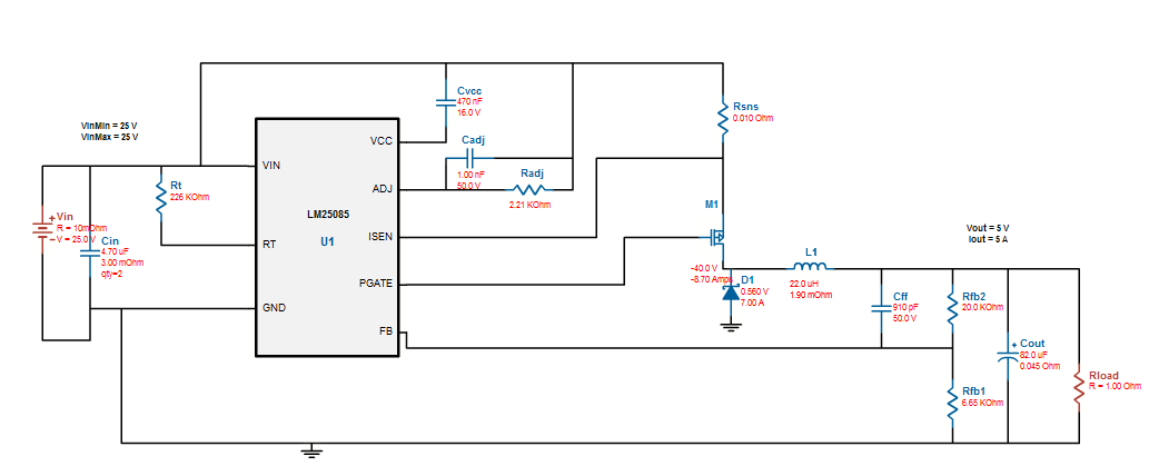

        在你的电路中主要确认一下,电感的饱和电流推荐大于最大输出电流额1.3倍以上。
        输入可以增加一个1uF的陶瓷电容用于降低纹波,输入电容必须靠近芯片Vin脚。
        输出电容可以用小一点, ESR也尽量低一点。 分压电阻上的电容4.7nF太大,建议1nF以内。
        具体电路你可以借助TI的webench 仿真得到的,例如:
         在你的电路中也建议将频率设置高一点例如500kHz(100kHz左右太低了),这样可以选择一个小感值的电感。
         最后就是layout,要参考datasheet或者EVM板的使用指南,layout对于开关电源很重要的。
  • 用万用表测了一下,负载的电流为0.25A,电感的饱和电流为15.5A,这个应该不存在问题的,
     输入增加了一个1uF的陶瓷电容,输入电容靠近芯片Vin脚。分压电阻上的电容采用4.7nF和1nF并联。
    输出电容没有变,但以前曾经没有焊接电容,电压有提升,但还是上不去。
    频率没有调,这个是影响输出电压的重要因素吗?
    最后说到layout,布线的时候由于受体积的限制,没有按照datasheet上面做,布局不够紧凑,中间穿插部分其他电源的电容和电感,可是布线的原则也是尽量以芯片为中心,其他芯片尽量保证连接线短,并靠近。
    这个是不是由于布线的原因导致的呢?
