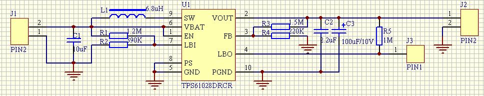

与社区中一帖提到的问题相同。调试TPS61028中遇到问题,空载时候,输出正常为3.9V,150mA左右能正常输出(前提是输入上电后,再接入负载;若输入上电前,接入负载,则输出为2.4V),但是300mA时候输出都是1V。资料及电路图如下,电感使用的是6.8uH 2.75A饱和电流的绕线贴片功率电感。请有用过这个芯片的、有相关经验的给些指导与意见,谢谢了。
另外,输入电容是电解还是陶瓷?是否靠近芯片VBAT与GND
在R1一端(与芯片6脚相连)接1uF电容到地,如蓝色线所示。
目前的功率环路很大,请做如下更改,
把C1移动到L1下方,C2,C3也靠近IC(如图中蓝线所示)
另外,也可以参照附上的Demo板PCB图。
在前面修改的情况下,按您建议的进行了修改,但是没有什么变化。布线会对这款芯片有这么大的影响么
芯片的工作频率是600kHz, 之前的布板功率环路太大,寄生电感干扰芯片正常工作,之前建议移动C1C2,C3位置使功率回路减小,但连接要注意不要用飞线,或用尽可能短的飞线。
1。把长脚电容换成贴片。把白色跳线减短(接R1位置)
2。C2与C3移到下方,之前图片的蓝色位置,要连接下方的地,这样回路才会小。
你这个layout不是很好,很容易产生寄生正当,Vin的走线是需要非常宽的trace, 这个是基于电流和杂散电容的考虑。电感到芯片SW脚的距离也要尽量近,Pad需要尽量大,同样是避除寄生电容,输入电容靠近电感。建议参考TI的EVM板,重新layout测试。
重载不启动基本上原因都是过电流限制,TPS61028带有PowerPad的设计,目的就是为了给芯片散热,如果散热不好,会严重影响OCP保护点,在您的layout中只是将PowerPad通过小trace与GND连接,并没有达到利用GND 扩展散热的目的,这一点你也可以参考上边的EVM 板layout.
你这个layout不是很好 Vin的走线Trace需要尽量宽,除了是输入电流的考虑,还有杂散电容。电感所在PAD也要尽量大,同样这个是个考虑,电感需要尽量靠近芯片。
重载不启动,原因基本上都是过电流限制。TPS61028的 PowerPad设计就是为了给芯片散热,在您的设计中只是通过小trace将其连接,并没有充分尽量焊接,PowerPad需要充分与PCB GND焊接并尽量延伸以达到散热的目的,如果散热不好,会严重影响到OCP电流保护点。
layout可以参考上述EVM的设计。
layout可以参考上述EVM的设计。
你图片上的layout不行,建议重新洗PCB layout.
谢谢您的指点。看来很可能是这个问题了,从测试情况看来,这款芯片对layout 还是有点高的。
不用客气。其实dc-dc芯片都遵循相同的layout原则,开关频率越高,对寄生参数越敏感
