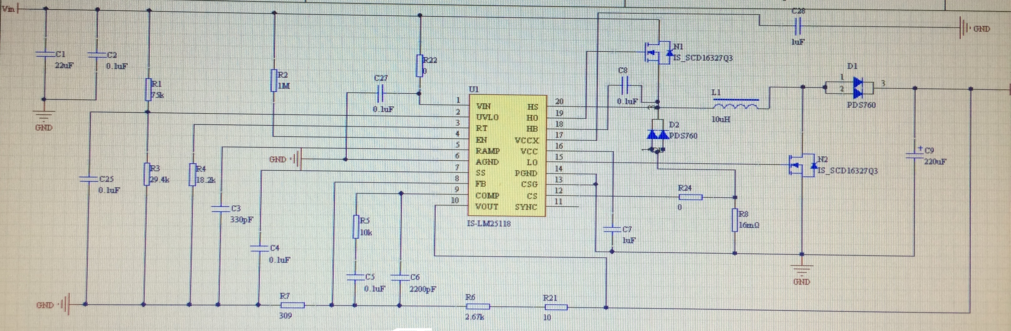

我利用LM25118芯片设计的是9~12V输入,12V@3A输出。空载的时候能够输出12V,可是当带20欧负载的时候,输出电压却变成了6V多。哪位大神能够帮忙解答一下啊。设计电路如下:

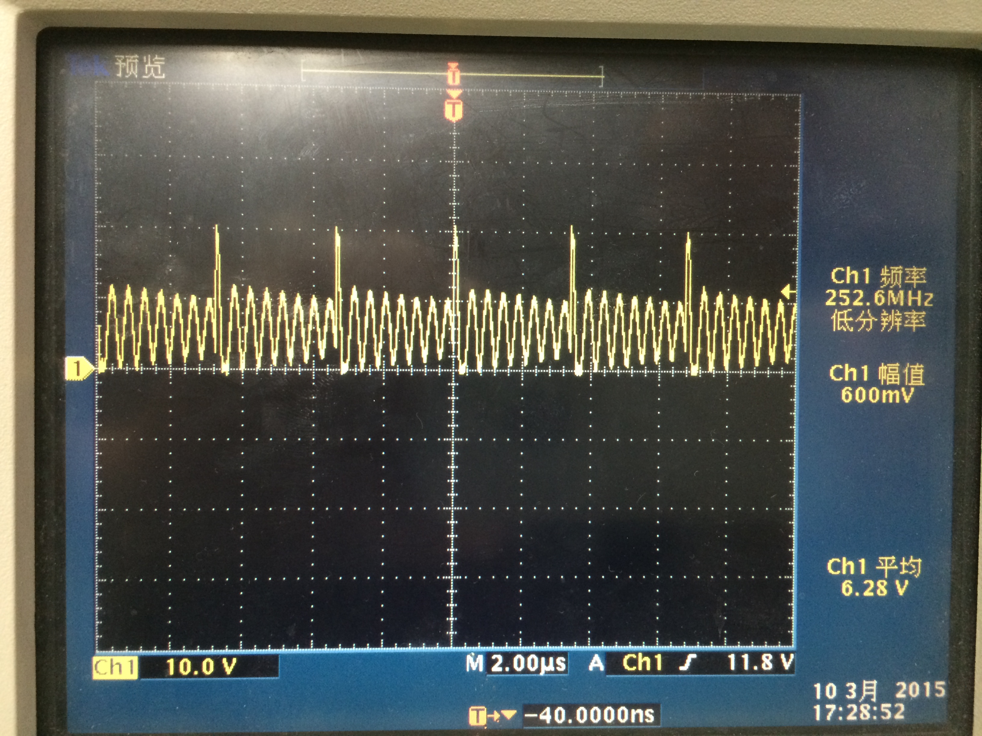

空载时引脚15的波形如下图:

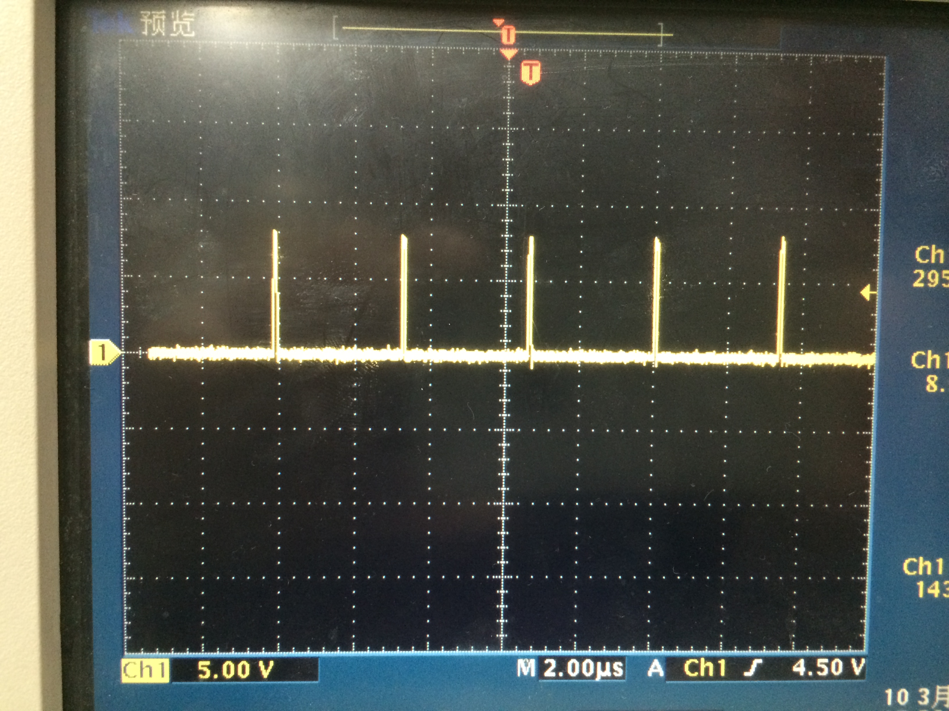

空载时引脚19的波形如下图:

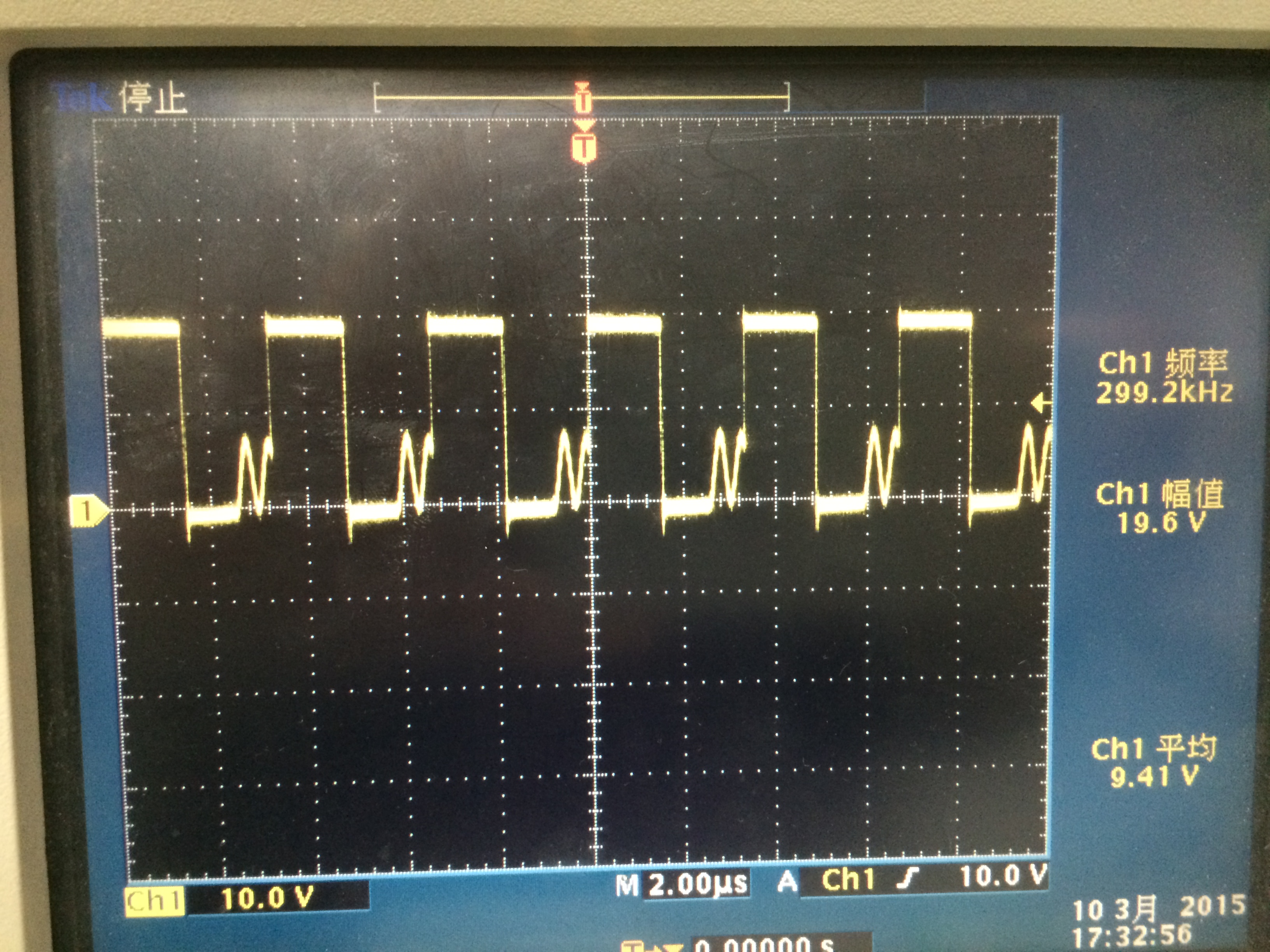

带20欧负载时,引脚15没有输出,引脚20波形如下图:
哪位高手给小弟指导一下迷津啊,不胜感激~~

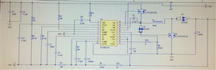

输入电容可以再加大,主要走线要宽,尽量紧凑一点。输入电容尽量靠近芯片Vin和电感输入。
选择电感主要是看饱和电流,注意要选择饱和电流足够大的功率电感。
