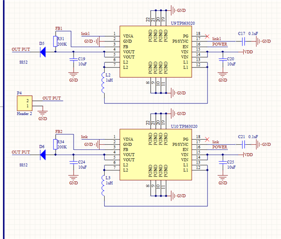

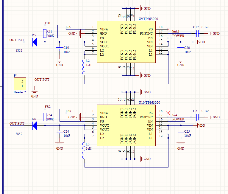

我用的TPS63020是按照输入电容和输出电容用的是10uF,还有200K的电阻和1.5uH的电感。为什么只能输出2.2v,调的时候是1.8V到2.2这个幅度。求指导,很急。
