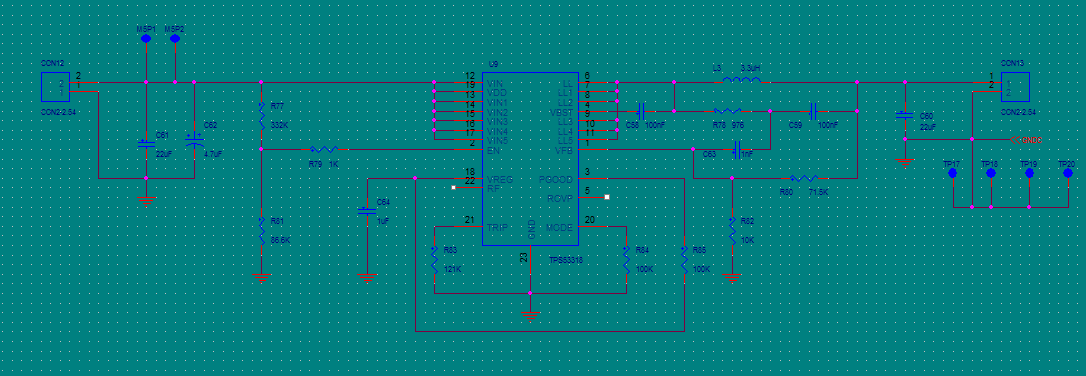

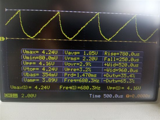

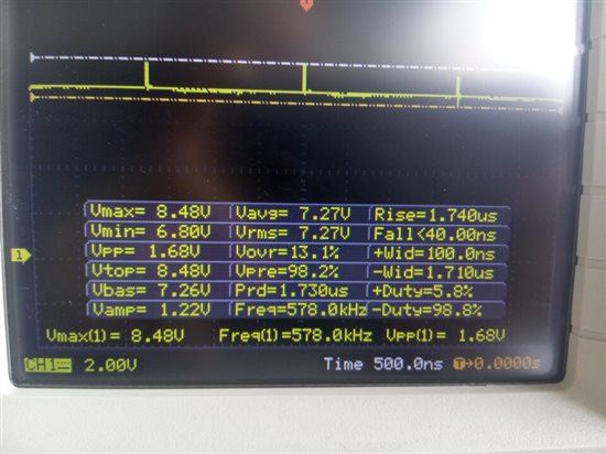

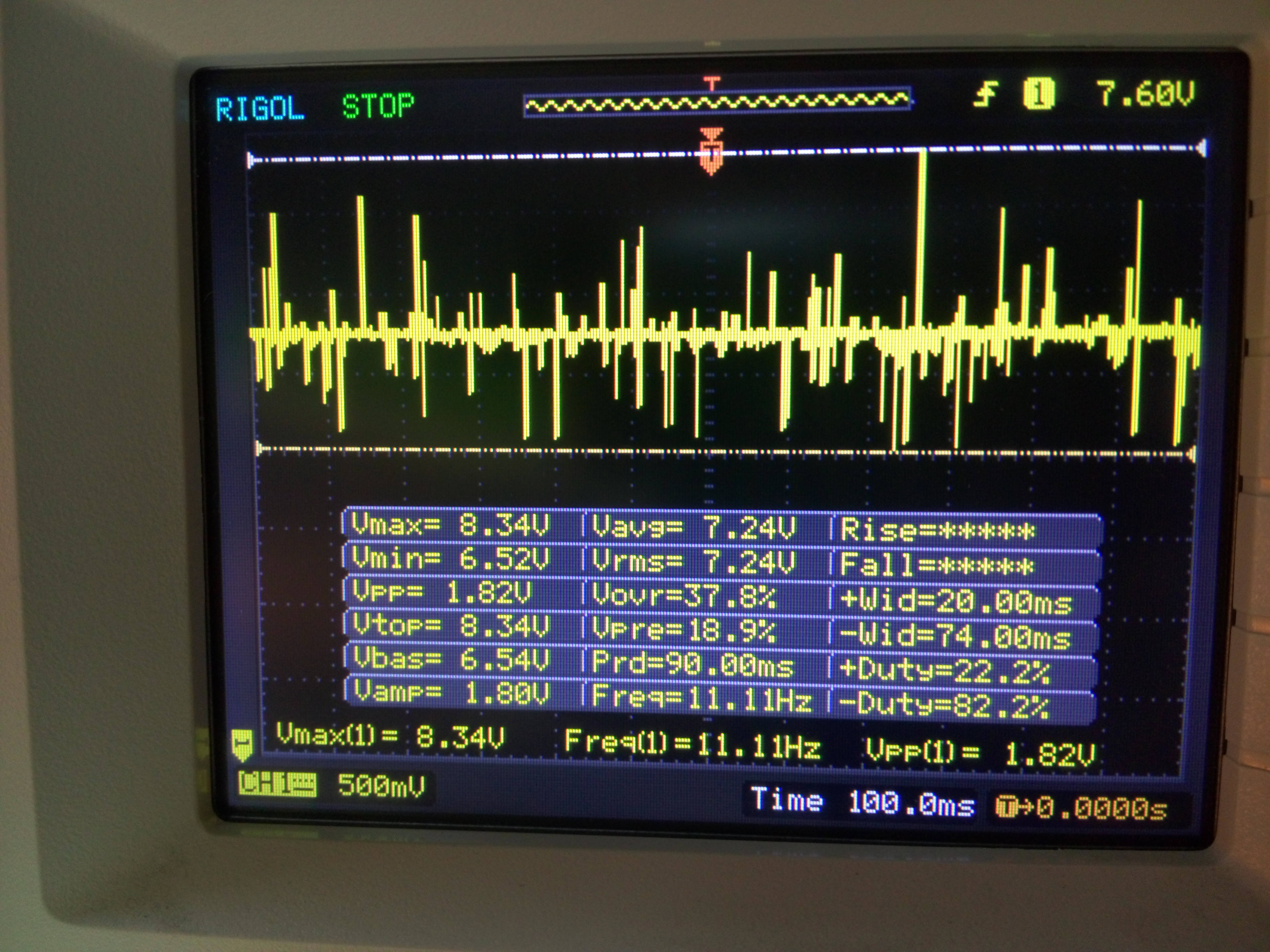

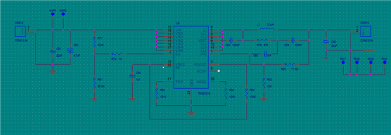

如图,是我用webentch设计的的电源,设计的是一个输入6.4V-8.4V,输出5V的电源。板子焊接好之后,当加上8V的电压输出只有1.34V,而且VFB的电压是0.88V,这个根本不符合两个电阻(R80=71.5K,R82=10K)的分压比例,还有VREG脚是一个5V的LDO的输出端,经测试,该脚输出的是6.56V,这个也不太正常,电源板的PCB布局是参照WEBENTCH设计的布局,请问这些不正常是什么原因导致的?
感激不尽啊!
