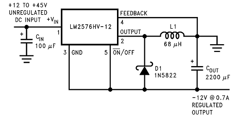

TI的各位老师,想使用LM2596-ADJ设计一款电源输入12V,输出15V,但是有一个疑问:
LM2596的芯片名称是step down regulator,意思应该是降压IC的意思?
但是说明书上有写:输入电压范围是最大到40V的,也就是12-40V都可以工作的,
我这种方案需求,用LM2596合适么?
Hi
请问你15V输出的电流是多大? 可以借助TI的webench软件选型,并得到其参考电路图,可以实现的芯片非常多.
例如:LM62014,LM62010, TPS61170/5,LM55330等等,主要是看你的电流需要做到多大?
