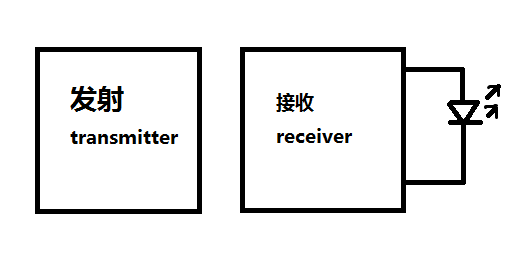

先看一下我电路中几部分的结构图:
我在接收端加了个发光管,用于监测。

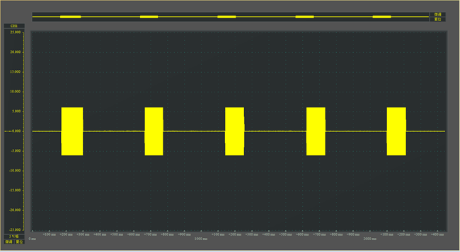

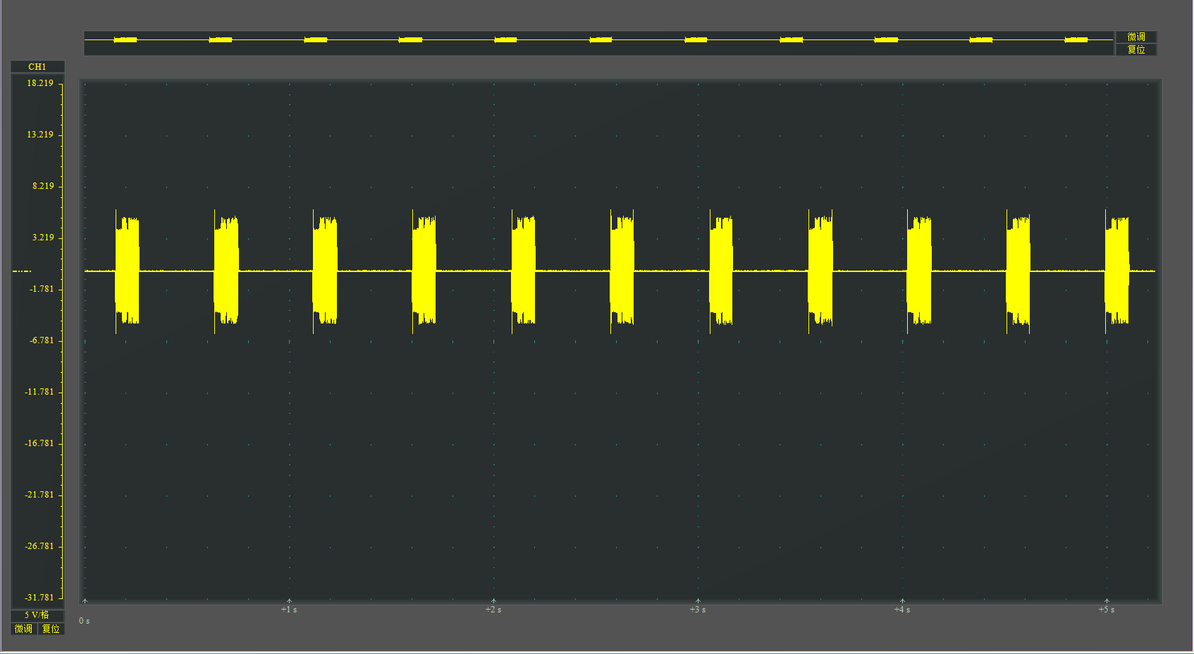

接收端放到线圈上后,线圈不给接收器充电,持续监测过程。

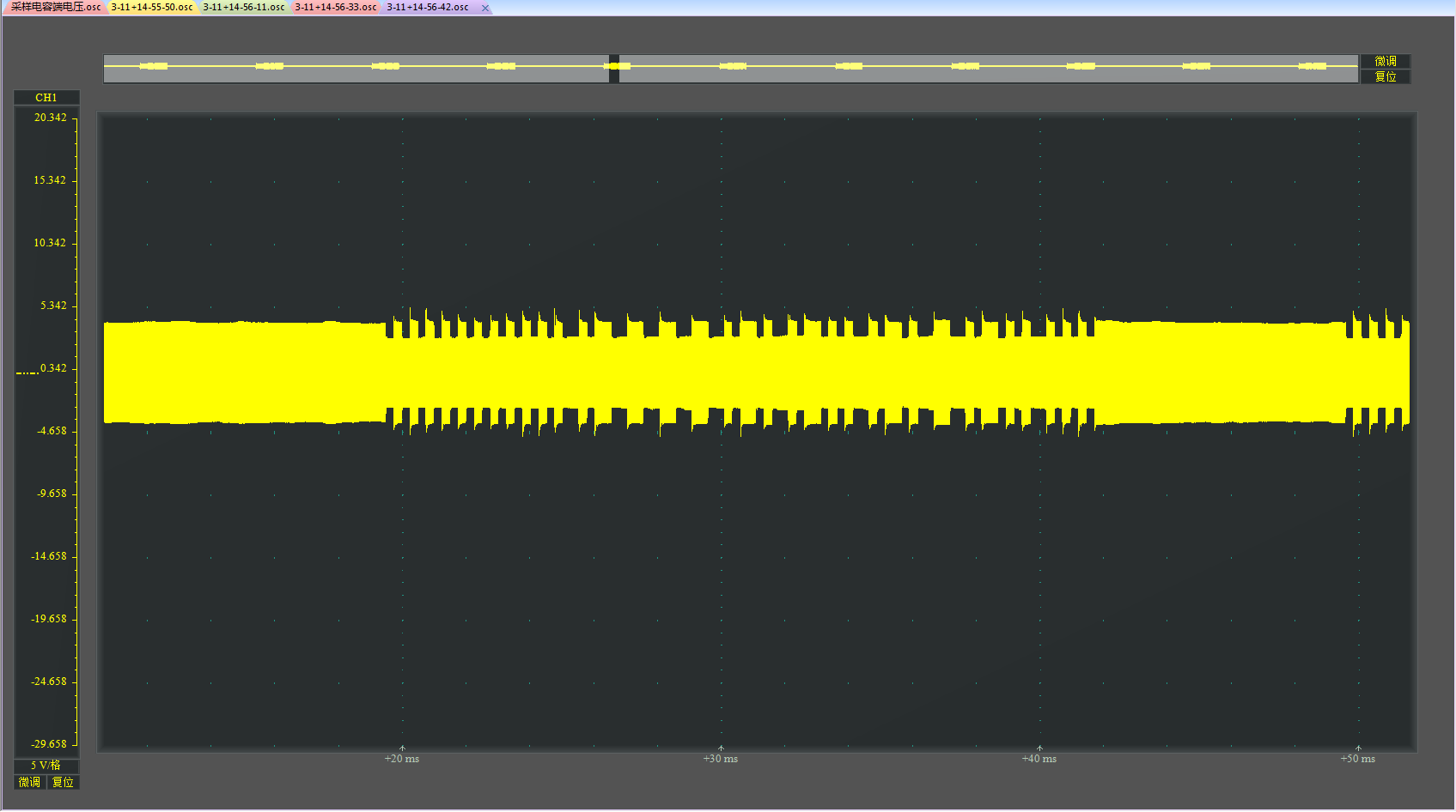

但是把接收器放在发射器线圈上以后发现这个发光管一下一下闪,发射板和接收板上边的指示灯也不亮(应该是没上握手的症状吧)。

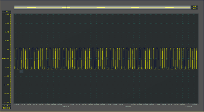

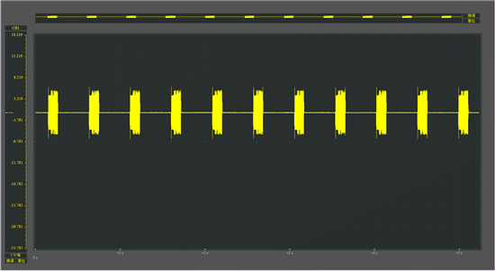

此时我测量了图中位置的波形图 (线圈两端的波形图,夹子夹一边,笔测一边),图如下:(先是宏观图,然后是局部)

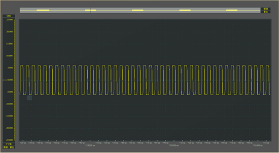

此时我也我测量了振荡电容的波形 如下:(逐渐到局部)
虽然在这里可以看到通信信号,但是很少能握上手。
也有握上手的时候,但是很不稳定,有时候刚放上去就握上了,有时候要很长时间。
现在不知道是什么问题,求大神指点。

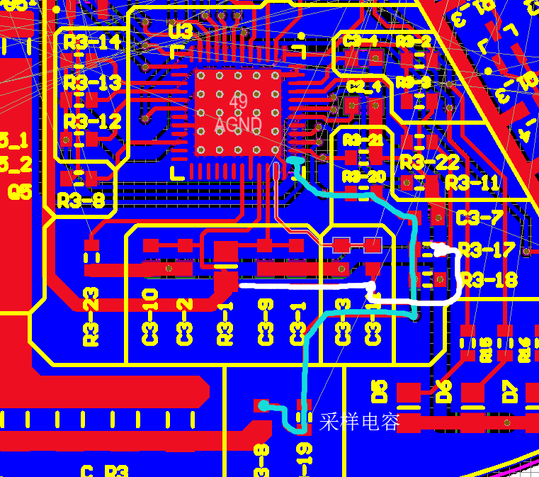

我的猜想:

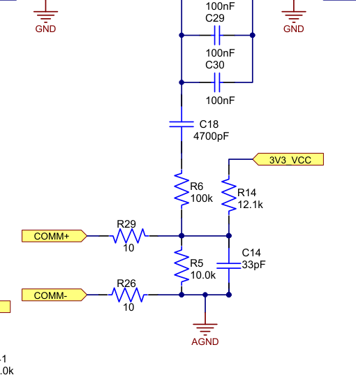

是不是和布线有关系,我的布线如下图:
白色线是下图中的3V3 VCC  浅蓝色是C18到COMM+的路径。
其它不懂的地方,就算偶尔能上了, 只有接收电路的指示灯亮,发射的指示灯也不亮。
