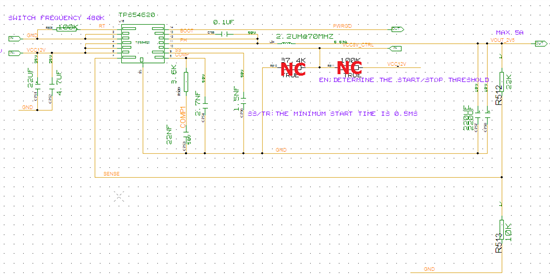

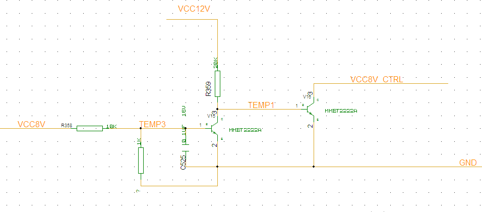

在我的设计中,用VCC8V控制VCC2V5电源输出。
由于产生VCC8V的电源芯片没有powergood管脚,因此使用外部三极管产生TPS54620所需的EN信号。
原理图如下

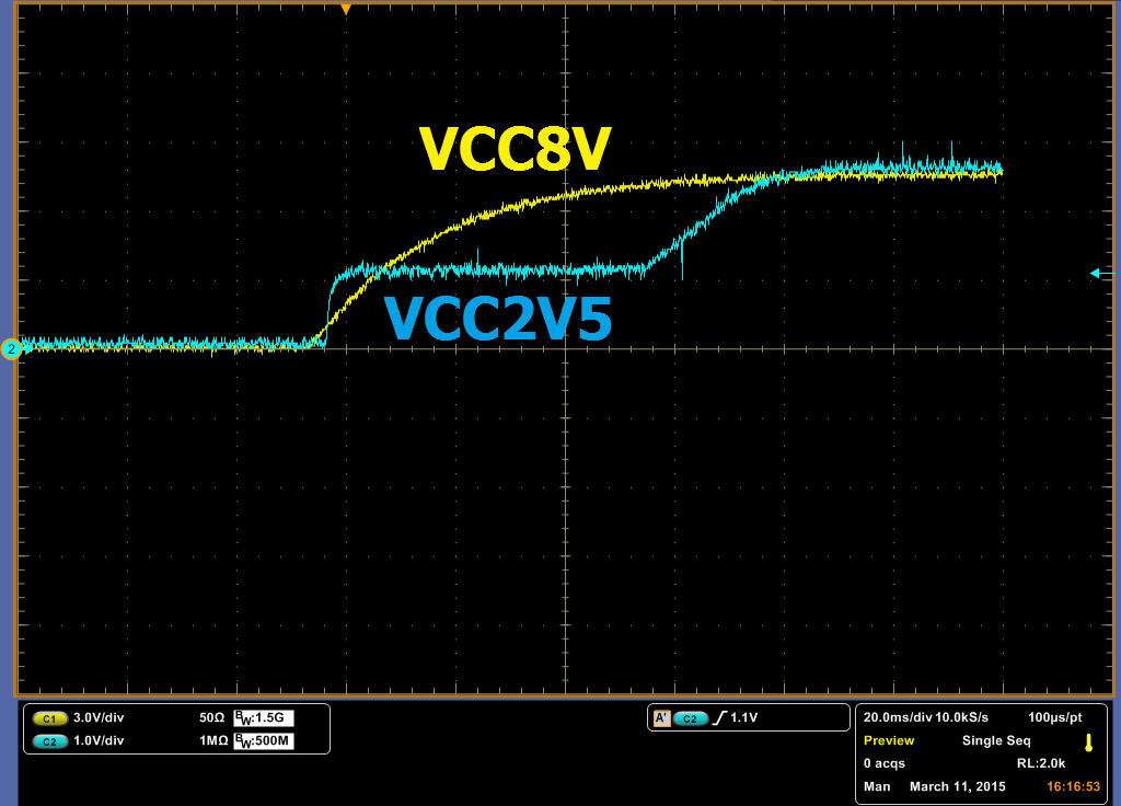

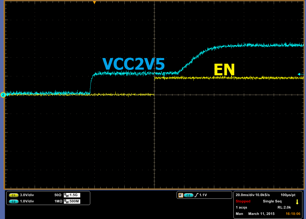

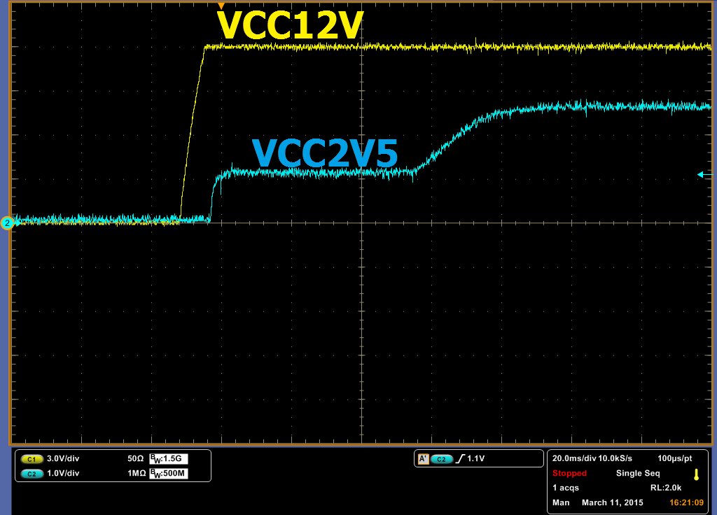

实际测量上电顺序时,发现VCC2V5电压有一个台阶,如下三幅图为实测各个电源关系。在EN信号有效前,VCC2V5会有一个1V左右的台阶,直到EN信号有效,电压才开始爬升到2.5V。
这个台阶是什么原因产生的呢?
