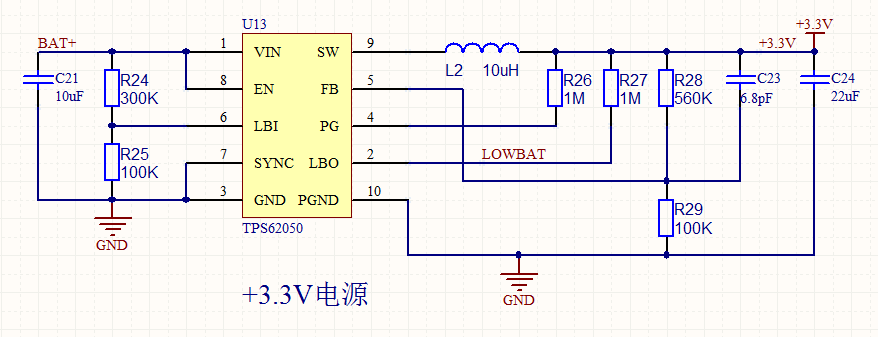

您好,我现在采用TPS62050芯片输出电压调成3.3v, 在空载测量它的输入电流时发现有6.6mA左右,和芯片资料上12uA差距太大.我是按照芯片资料上提供的电路图做的板子,不知道是哪出问题了?希望能得到专家的解答.谢谢!15536342992

请问您的电流测试方法,因为这个可能与您的仪器的精度有关系。
另外就是FB的分压电阻选值是多少,这个也可以引起负载电流增加。
同时您也可以将EN短GND测试shutdown电流,看是否是5uA以内?如果出现的也是mA级别的,而且确认仪器没有问题,则可能是芯片质量问题。
电流表串在电池和输入端Vin引脚之间. FB的分压电阻分别是560K和100K.
R24芯片资料中给的是130K, 因为我用的是4节AA号电池串联,电压6v,想在4.6v左右电池欠压时LBO输出底电平.所以我给的值是300K,不知道这个对电流有影响没?谢谢!
a .您的电流表的精度能到达uA级别吗? FLUKE万用表是可以有uA级别的。
b. 关于芯片方面,您能到TI网站上申请免费样片验证:
申请网站: www.ti.com.cn/.../buy.tsp
申请方法:www.ti.com.cn/.../gencontent.tsp
c. 是否有将EN短GND测试shutdown电流,看是否是5uA以内?
电路肯定是没有问题的,layout上是不会造成空载时额外的电流损耗, 另外就是低压侦测是两个电阻也会造成电流损耗(输入7.2V, 两电阻加起来200k以上,只有35uA左右), 如果在考虑详细一点,就要注意输入输出的接地电容是否有漏电流?PG/LBO的上拉电阻都是1M欧。
R24/25这两个电阻越大,对GND的电流就越小, 不会对这个电流有影响的。 而且这些也只会带来几十uA的额外电流,不会出现mA级别。
