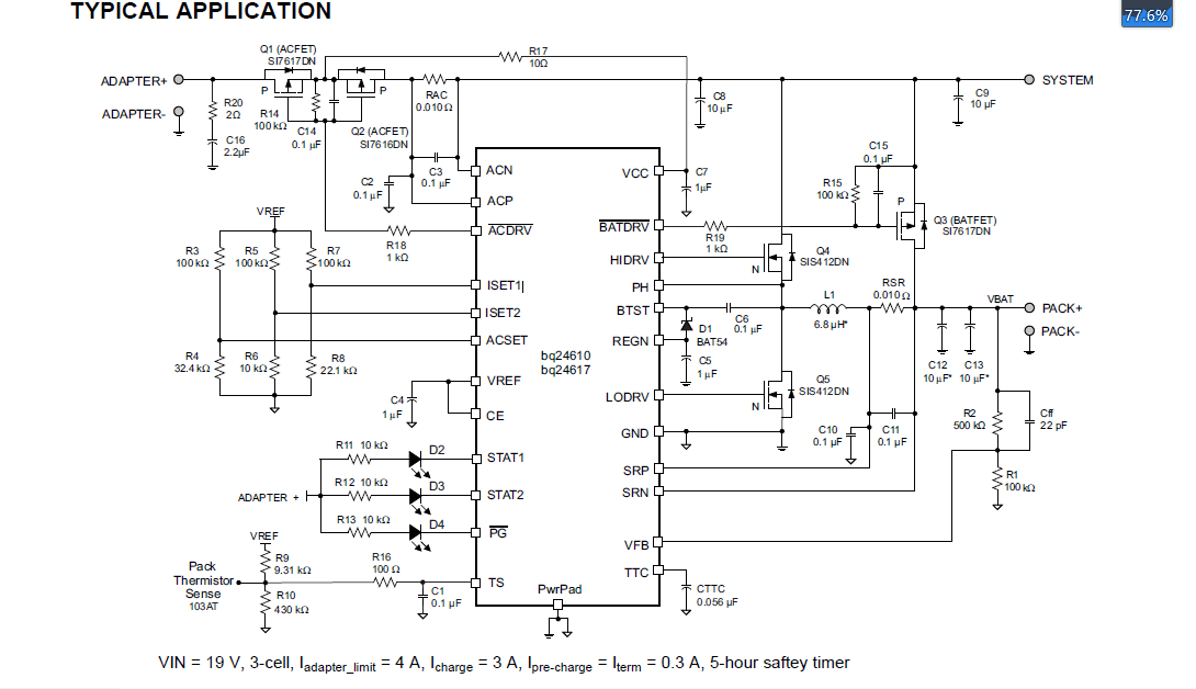

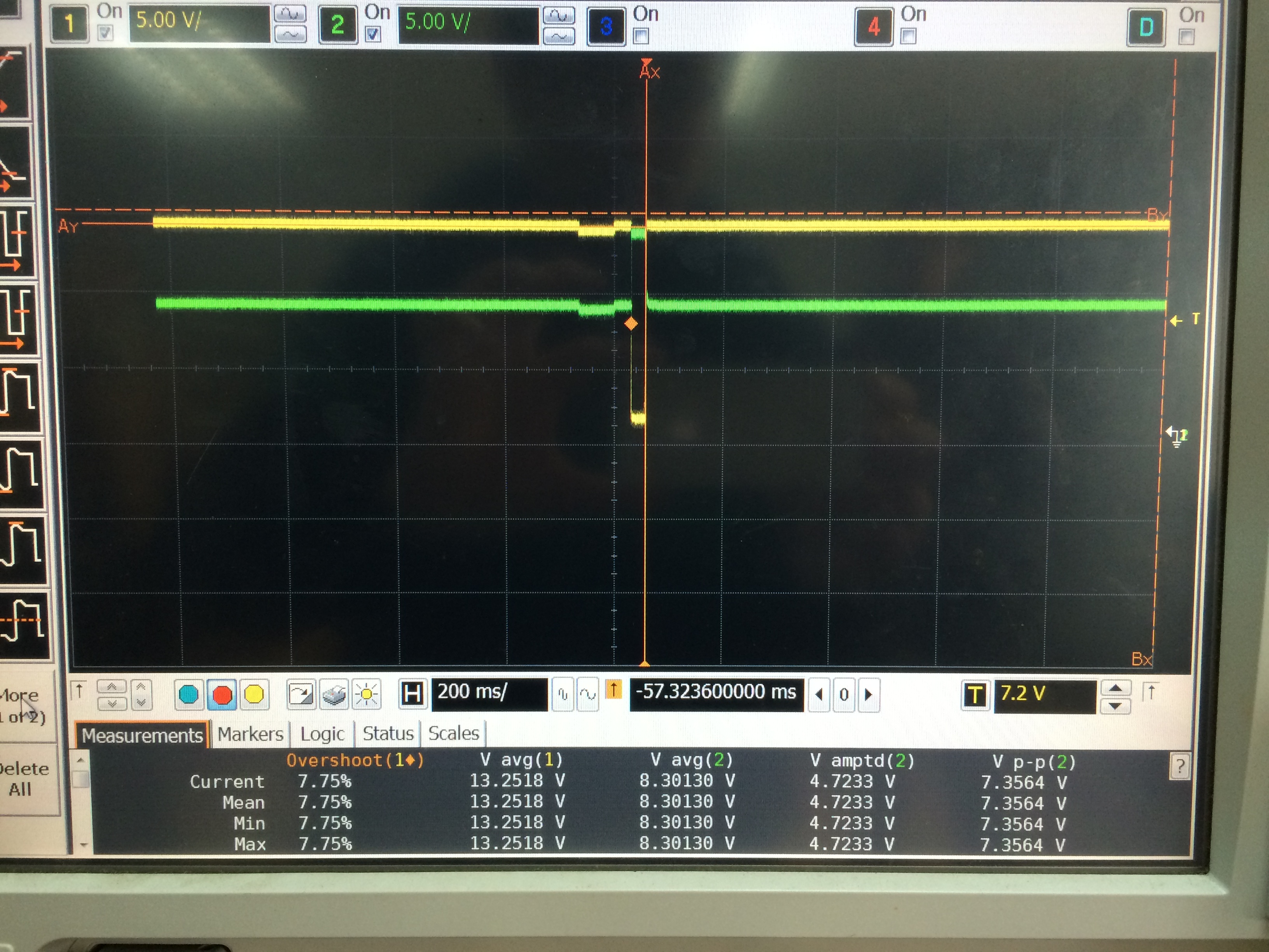

我手上的一个项目用到bq24610芯片,用于对电池充电,同时对电源进行自动切换,当接入外部供电时就使用外部电源并对电池充电,不接外部电源的时候就使用电池供电。现在调试的结果电池接在pcb上后充电ok,电源切换也ok,问题是pcb上不接电池,只用外部电源供电,输出电压给我的一个其他模块供电(模块中有PA),PA在发射瞬间,我发现ACFET会关断,BATFET打开,自己切换成了电池供电,但是我电池没有接,导致没有发射功率。
PS:1.我使用的14V的输入电压,电池充电电压12.6V。
         2.使用14v输入电压会出现上面的问题,当我将输入电压提高到14.7v以上就不会出现以上问题
         3.我感觉好像是PA发射瞬间进入了sleep mode了,但是为什么会这样 我现在还不知道
