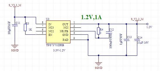

在设计中3.3V-1.2V电路使用如图所示TPS73701DRB电路
在调试中发现刚上电时1.2V输出为1.21V,但经过约30秒,输出会上升到1.26V,在过一段时间会超过1.3V。请问是什么原因?

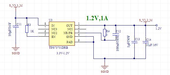

非常感谢您的回复,我试过了,没有用。观察发现经过几分钟后会跳变到2.7V的样子。
您好,这个焊接了,请问这个如果不焊接是否有这个问题。我测试了经过5分钟左右输出会跳到2.7V
你好,如果不焊接PAD有可能有问题,但是你焊接了,应该不是这个原因了。除非芯片里有问题。
你好,这就是带负载的情况,负载是TI的RM48L530的内核。我准备先把CPU去掉后再试一下。
用负载做实验发现有这样一个现象,当负载很轻(54mA)时,输出比较稳定,负载为200mA时就会出现缓慢上升的情况,当负载为500mA时,一上电直接就大于1.3V,把前面的3.3V也拉低了。经过验证,我前面3.3V带载1A没有问题。
你好,把前面的3.3V拉低了说明损耗的电流不止1A了,谢谢。
你好,我将1.2V后面所有负载都切断了,然后自己接了一个2.4欧的阻性负载,请问这样如何能让输出大于1A呢。
你好,3.3V带1A负载没问题,然后带500ma的负载,输入电压被拉低了,说明电流不止1A,电流哪去了,被芯片消耗了的话,肯定有问题。

换了一片仍然存在这个问题。电容我已经试过将好用的板子上卸下来焊到这块板上,仍然存在问题。
