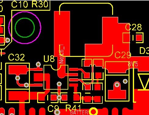

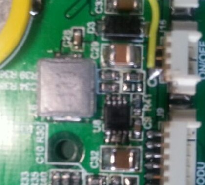

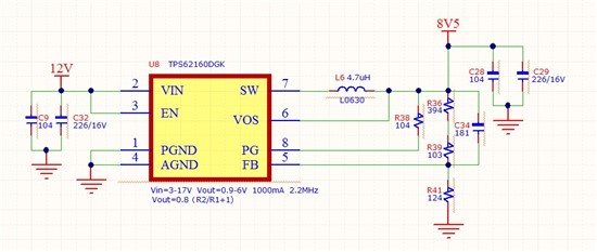

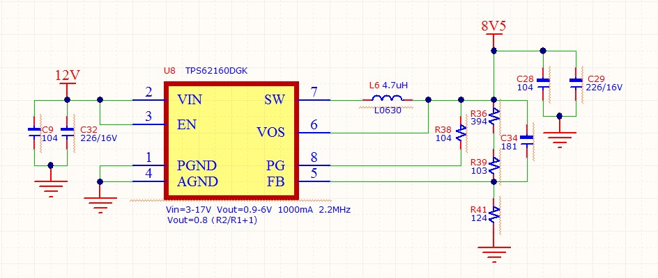

TPS62160DGK 无电压输出 急!
TPS62160DGK 输入12V,输出8.5V,测试了5块板,只有一块板输出电压正常,其他的输出电压都是3.4V,比较奇怪,难道芯片本身是坏的?
大家帮我查查可能什么原因?
