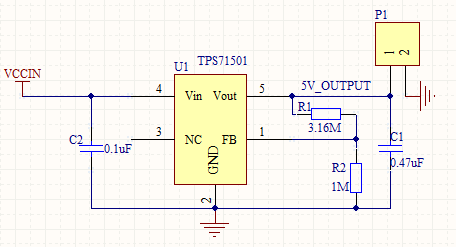

急急急 !tps71501-q1输出电压等于输入电压,无法升压,采用的是官方文档原理图

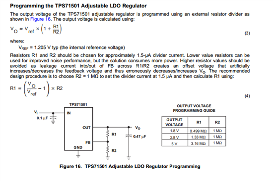

原理图采用的是上图,并且采用的是推荐电阻值,换过好多片,输出始终等于输入电压。请问这是怎么一回事?
