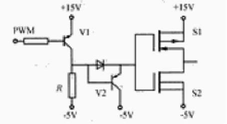

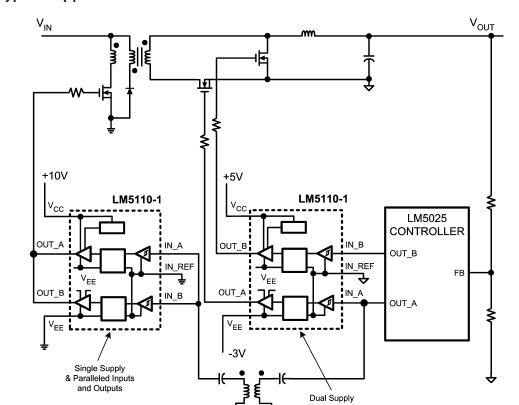

我用ucc27324这片驱动芯片给驱动,分别给低边的MOS和高边的MOS驱动。
高边的MOS和驱动芯片之间已加隔离变压器和隔直电容,但是占空比很小,所以关断时候负压很小,总是会被误触发。
低边的MOS关断时候是零电压,也不可靠。
有没有什么办法在改动很少的情况下加上可靠的负压关断(至少-2V)?
选一个Qg大的MOS,或者在Gate处串一个小电阻1~20Ohm
