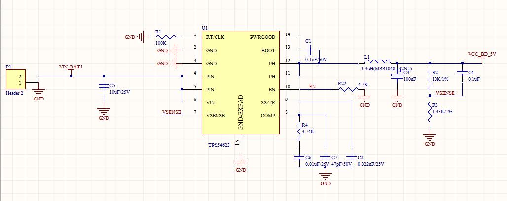

使用tps54623之中存在的一些问题,求高手解答
具体电路见附件图,现在L1用的是4.7uH。14.2V降压到5V。大家先看看我这电感值和电容值对这5v输出合适不,是不是这两个器件值有点小??目前存在的问题使用过程中需要电流变化,在需要大电流的时候5v输出会被拉下来,示波器捕捉的到是大约6ms,幅度比较大。虽然最后电压恢复正常,但是一些器件就死掉了,无法启动。想问问大家,这个下拉怎么减小,以及我这两个器件的值应该是多少?
