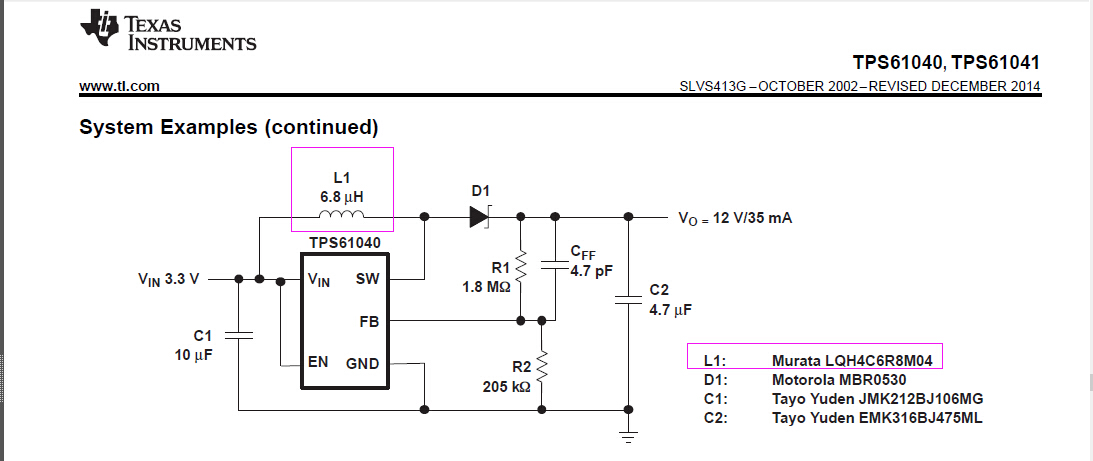

我需要使用到一个芯片输入3.7V 输出12V 10ma左右,在阅读手册中的典型电路时,发现手册中提及的“Murata LQH4C6R8M04”电感 几乎没有一家能买到。
请问别的朋友有没有试过碰到这样的问题?请问有没有其他更好的替代?谢谢

自己回答下自己的问题 经过多次查找资料
得知 村田这个型号的电感LQH4C6R8M04为旧 型号标号
现型号已改成 LQH43CN6R8M10L
大家按照example做的时候可以参考一下
我后来找了找别家的电感 都有相应的替代
是的 村田这个电阻体积很大 不再考虑使用了 我找了别的好的牌子替代
至于电感量的大小 还没有试过调整
