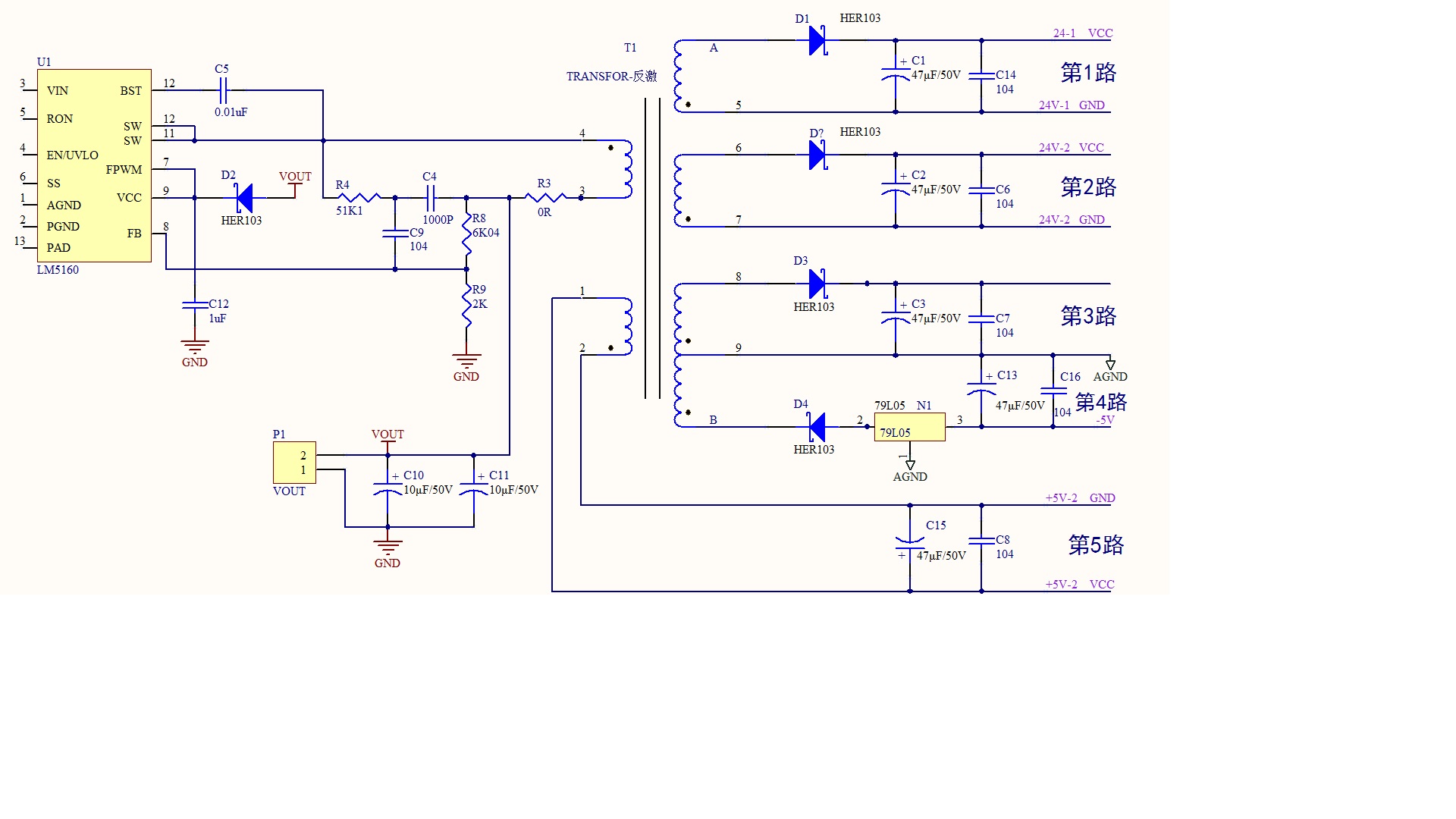

目前DC DC采用UC3843,单端,正激拓扑,24V输入,四路输出24V,5V,-5V等输出,功率在15W以内,但DC DC体积偏大,想寻找一款芯片替代UC3843,请推荐芯片型号和拓扑结构,使DC DC体积可以更小,效率可以更高,谢谢!
请问,有没有更先进的芯片代替UC3843呢?使电路更简单,效率更高,DC-DC体积更小?
当前我是需要设计体积更小的DC-DC模块(15W以内),并且需要灌封胶将DC-DC模块封装好,请推荐一款更优秀的芯片,替代UC3843,谢谢!

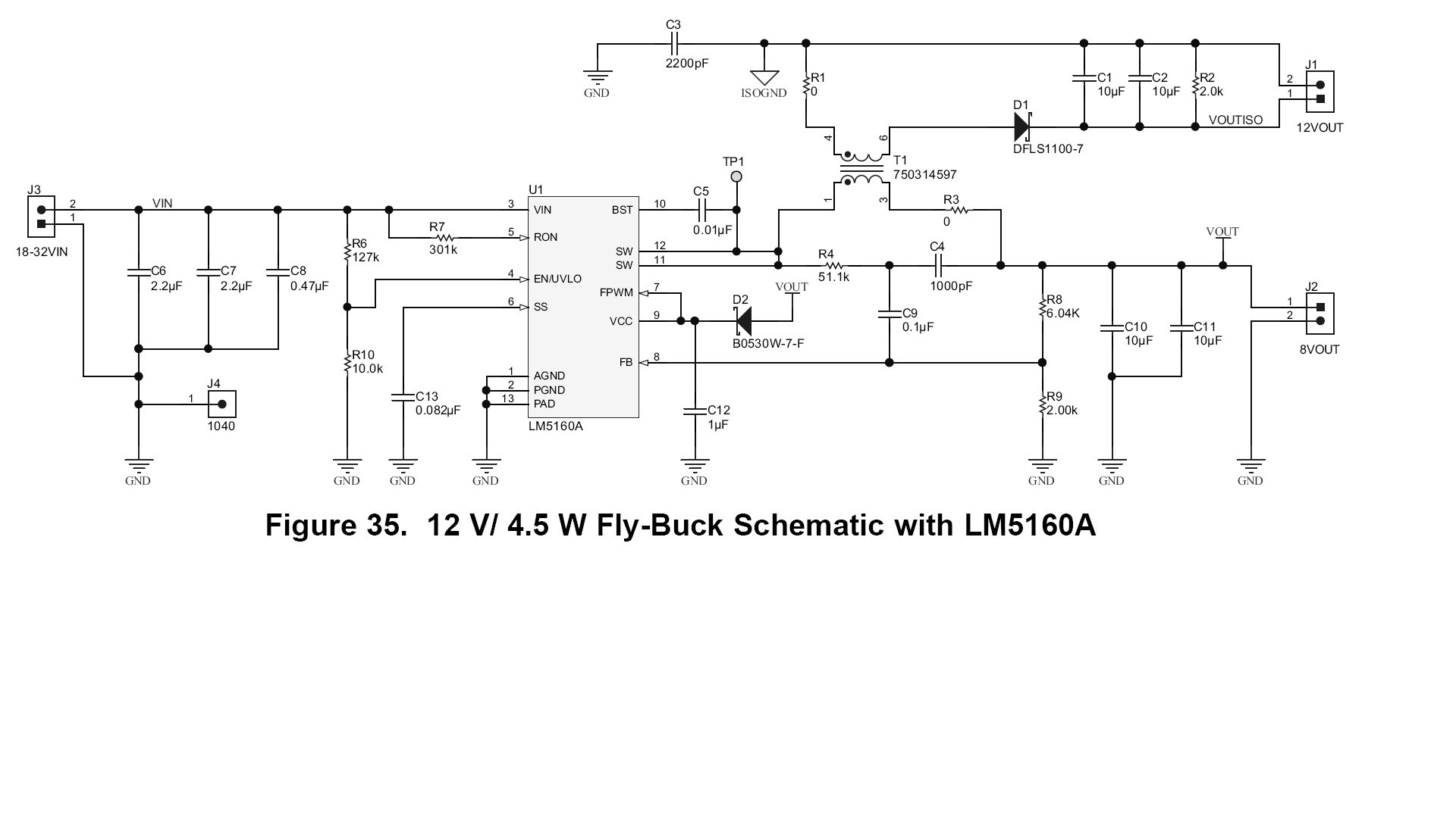

你好,可以考虑使用LM5160 flybuck 方案,可以做到12W,谢谢。

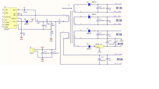

谢谢Frank 1 ,再问问:LM5160不需要场效应管吧?直接驱动高频变压器?对吗?
我需要4路输出,高频变压器可以配4个次级线圈吧?
请给推荐一个拓扑电路图,谢谢!!
你好,这个不是反激电路,但是这个和反激一样都是可以接负载输出的,谢谢。
你好,第三,如果你可以功率这么大,可以考虑LM3481,或者LM5022来做反激电路,效率相对低一些,也不会太低,而且相对正激体积减小,谢谢。
如果都需要隔离,可以采用某一路做隔离电源,其他路用普通的Dcdc。
这叫做power tree设计,合理实现每一路电源。
