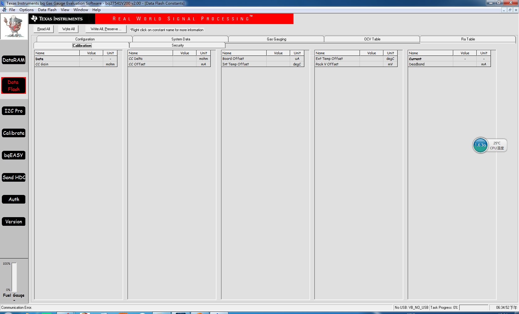

我想自己用单片机读取bq27541,然后用上位机进行校准,不想通过ev2300进行校准!
我校准之后,发现这里面calibration 有数据变化,但是我不知道计算公式, 请问谁能不能提供下思路,电流我知道怎么弄,但是 电压和温度我不知道怎么去做校准
