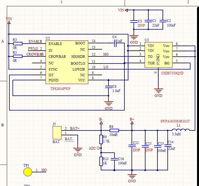

使用tps2834驱动csd87350设计同步buck电路,用F5132的hi-res TimerD驱动TPS2834,频率1MHz。当MCU输出的波形占空比高于78%,tps2834的LOWDR引脚无波形输出,HIGHDR输出的波形正常,tps2834的datasheet上的rise/fall time 50ns,请问是波形的rise/fall time 导致的吗????
你好,猜测是开关频率较高,已1Mhz为例。 T=1000ns, Ton=220ns。rise and fall time =100ns。再加上死区时间,还是有可能的,谢谢。
看看能不能降频看看现象,谢谢。

你好,不知道你有没有看过Cboot上的电压,Cboot是一个原因,占空比大了,Cboot上充电时间变短,放电时间变长,但是你的驱动信号上升下降时间占占空比的比例还是比较大的,还是很可能有问题,谢谢。
你好,个人感觉如果是Cboot的原因,Cboot上不应该一点电压没有,谢谢。

我也觉得很奇怪,boot电容是驱动同步buck上管的,为什么下管的LOWDR没有波形输出。现在的现象时,MCU的PWM波 占空比为95%,频率为1MHz,tps2834的HIGHDR波形输出正常,可LOWDR始终没有波形输出
如图为我的原理图,
1M时,占空比大于63% LOWDR无波形输出,
900k 占空比大于 64% LOWDR无波形输出
800k 占空比大于66% LOWDR无波形输出,
780k 占空比大于67% LOWDR无波形输出
750k 占空比大于67% LOWDR无波形输出
740k 占空比大于67% LOWDR无波形输出
729k 占空比大于67% LOWDR无波形输出
720k 占空比大于67% LOWDR无波形输出
710k 占空比大于68% LOWDR无波形输出
700k 占空比大于67% LOWDR无波形输出
695k 占空比大于83% LOWDR无波形输出
638k 占空比大于88% LOWDR无波形输出
500k 占空比大于88% LOWDR无波形输出
