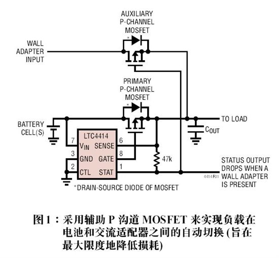

请问TI有没有双电源切换芯片 主要是切换24V直流电,目前我们产品使用的是凌特的LTC4414IMS8 ,TI是否有管脚兼容的,或者功能类似的,谢谢。
下图是凌特LTC4414IMS8的电路
下图是凌特LTC4414IMS8的电路
