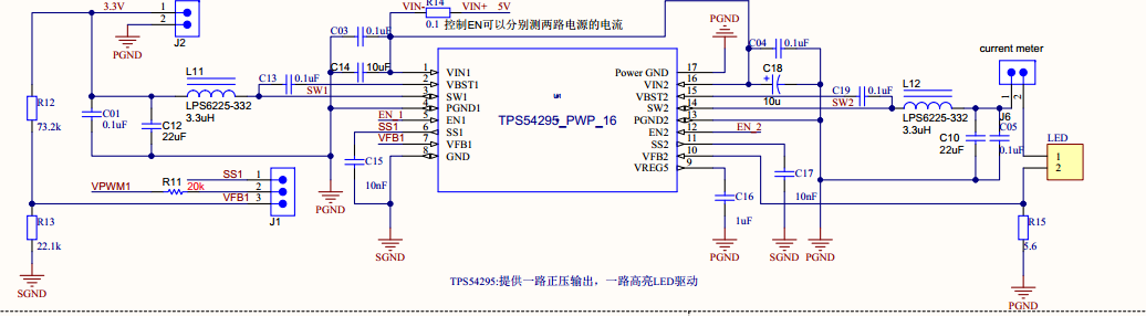

最近在学习TI的大学创新实验套件 DC-DC BUCK模块,用到里面tps54295的ISS调节和反馈调节,发现由MCU发出的PWM经过二阶低通滤波器滤波后,就只有直流分量了,把它接到VFB端和SS1,使用ISS调节和反馈调节都不起作用,没有输出电压,这是什么原因?求帮忙
