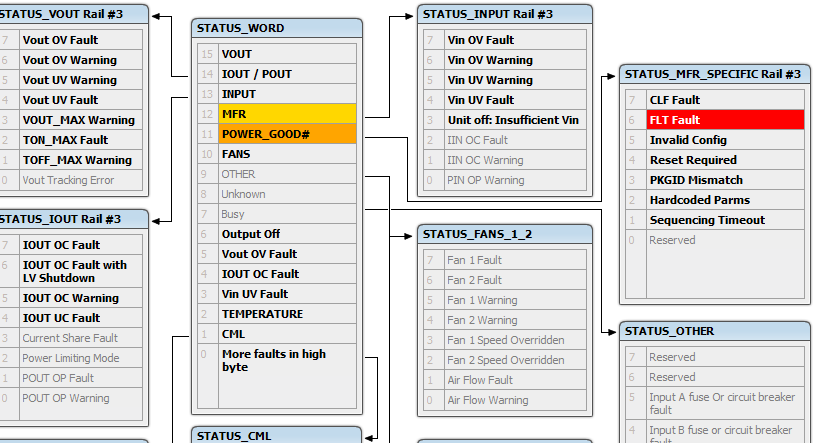

UCD9248 + PTD08D210W,STATUS_MFR_SPEC寄存器中报故障

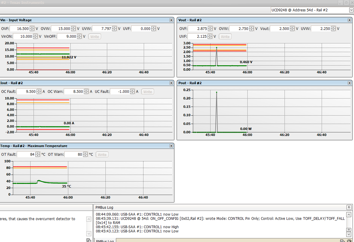

出现如图所示我是用control pin控制输出电压,上电后,输出为0,在control line 中重置后出现如图所示脉冲,报故障后该电压轨shut down,该故障时如何产生的呢?
  • 这个FLT FAULT是如何产生的,我看PMBUS协议上说STATUS_MFR_SPECIFICI寄存器里面的值都是Manufacturer Defined,是不是用户无法改变,是固件里面的信息么,但是在UCD92xx Digital PWM System Controller PMBus Command Reference中又讲到该FLT 位是  External current fault (paged),外部电流错误。这里指的外部电流具体指什么呢?求大神解答
