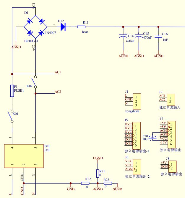

请求大家帮助分析一下电阻爆炸的原因
这是电路的整流滤波部分, 调试时, 上电之后,  先是烧坏了保险丝。  之后,从AC1 AC2两端用一个插头直接接入220V 电压,   GND端接地, 开机后, 电阻R22爆炸,  请问这是为什么, 需要怎么解决, 谢谢!
  • 如果R22炸了,说明参考地与实际地混了。这个电路用不成,先弄清楚后面电路再说。
  • 您好, 实测发现, 整流桥的一个二极管短路了。  请问这个电路本身还有别的问题吗? 谢谢!
  • 您好! 现在检测是 整流桥有一个桥臂坏了。
    我一开始的设计思路是: 希望 AGND的电压与地的电压相同。 就是把大地作为参考地。
    请问这样可不可行呢?   有人说需要加一个隔离变压器, 区分两个地。但是隔离变压器的体积比较大。。
    我想请问一下: 如果不区分这两个地。。 会有什么后果呢?
    非常感谢您! 谢谢!
  • 那是因为后面的地被短路而损坏的桥。只要合格的桥,没那么容易坏。
  • 呵呵!AGND准是整流后的热地!!!
  • 谢谢您的耐心解答!
    我想请问一下:  由于我的电源没有隔离变压器,  现在我可不可以不接地线, 就是直接L和N两相线进入电路中, 以防止热地和大地的相连,导致电阻和整流桥的烧毁呢?
    也很想请教您有没有其他更好的办法,  非常感谢您, 帮了我很多!
  • 亲;是否接地线由系统可靠性决定的。你现在是接线错误,需要首先弄清楚你的想法。然后按你的需要设计测量方法去测量。
  • 真的很感谢您!
    我的 想法是,希望模拟地、数字地和信号地一点共连,  但是忽略了热地的问题, 我现在的困惑是这样:  如果想要单点共连, 那么模拟地(热地)和数字地之间电位应该是一样的。  但是热地的电位不一定一直与大地一样, 那么数字地的电位也在变化。。是不是数字芯片就无法正常工作了呢?
    所以我把模拟地和大地连到了一起, 现在我知道这样是错的, 但是还是没有想出一个好的方案。
    正常情况,大家都是说要用隔离变压器的吧。 但是我现在没有用。。。 我现在是想要先不接地线, 是想避免模拟地和大地的连接。 然后进行调试。 不知道我的这个想法对不对, 而且, 现在这样我依然没有弄清楚,数字地和热地之间的接法。。。
    非常感谢您!  希望您能解释我的困惑!
    我没有实践经验, 还希望老师多多指点!
  • 我又想了一下, 您看我这样接可不可行:  整流地AGND经一个电容接大地, 或者直接不与大地相连。  数字地和信号地经一个零欧姆电阻接大地。
    我之前把单点接地好像理解错了,   忽略了模拟地还分为冷地和热地。。 请问我现在这样接可以吗?谢谢!
