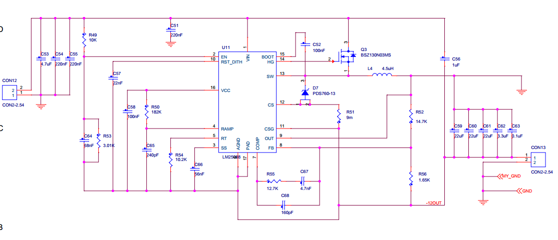

用LM25088设计了一个反向输出电源,输入6.4V-11.5V,输出-12V 2A的电源,原理图如下:
电源空载时,输出-12.05V ,一切正常;加上16欧姆的负载之后,输出在-11.5V;加上8欧姆的负载,输出电源就变为--11.2V;负载变化时,输出变化也太大了,这个是什么问题导致的呢?
望TI工程师解答,谢谢!

Hi
电压变化比较小可能与补偿有关。
如果变化比较大,则可能和电流保护有关,例如电感饱和导致的电流保护,以及sense电阻上noise导致的保护等。
请测量反馈电阻处的输出电压,如果这个点的电压也降低了,说明是限流了。如果没有,说明导线寄生电阻太大了。
