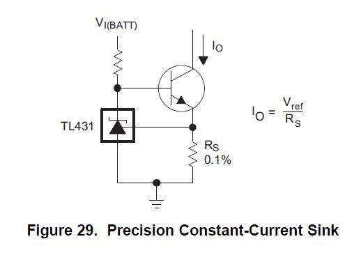

如何使用LDO的芯片制作一个恒流源,我的要求时输入7.5V,输出电流300mA,电流精度5%,不知各位能否指点一下
用LM317一类的就可以设计恒流源, 如果希望精度较高,可以使用运放加MOS的方式来设计。
你好,我刚申请了贵公司的TPS7A6201,不知它是否可以做恒流源
使用317的那种方式是不行的,不过可以外加运放和采样电阻设计,就是最通常的恒流源设计方法。采用431的那种可以到300mA,可以选择1.25V的431,以提高效率。
