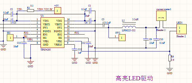

我用TPS54295做了一个LED驱动电路,但是在接入1颗1W 的LED灯时,测效率发现效率很低,只有60%左右(使用PWM频率是500HZ),想请大神帮忙看一下,是什么问题?原理图如下,我吧LED灯接在LED1出,然后电流表串在current meter1处测电流
电流表的内阻太大了,测效率的时候,输出电压采用电流表内接法测,就是电感后面与地之间的电压作为输出电压。如果想精确的测量,使用一个100mΩ的电阻与LED串联来测电流。 如果希望做一个特别高效的LED驱动,可以多个LED串联的方式,像TPS61165,损耗在电流采样上的能量会小些。

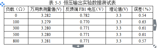

你好,我想问一下,这个TPS54295的参考电压为0.765,误差多大?手册上没讲。。因为我使用使能调节输出3.3V时,VFB端的电压不是0.765,大概是0.782左右
Hi
FB电压规格在第三页: 0.758V~ 0.765V~0. 773V
0.782V是偏高的,请问你是用什么仪器测试的? 万用表还是示波器之类。

确认一下,这个是横流输出的,不是用来带LED的(看到你另外一个帖子了)。
另外输入电容也需要采用低ESR的陶瓷电容,注意layout上靠近Vin脚。

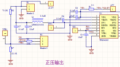

我用了这个芯片的两个通道,一个3.3V恒压输出,另一个驱动LED
估计70%左右吧。如果使用专门的LED驱动,设计的好的话可以到85%的样子。
你好,如果我把测量电阻R6再改小点可以吗,,这样应该可以提高点效率吧?
