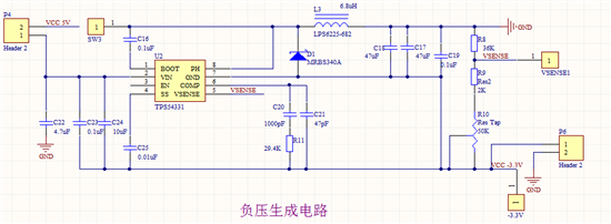

我网上找到了一个负压生成电路,原理图如下,理解了原理后,做出来使用了,感觉效果还不错,但是根据tps54331芯片数据手册的数据,有点小小的疑问,希望有人指教一下:最大负压输出达到-15V时,测VSENSE处的电压时,发现电压有-14.17V,可是芯片手册上说这个引脚的电压时-0.3到3V,所以有疑问,这样不会烧坏芯片吗??

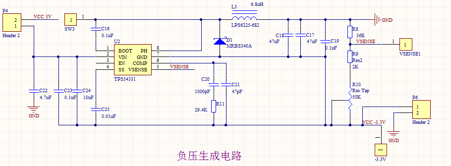

不论哪种拓扑结构,芯片内部的逻辑部分和引脚的耐压,都是针对芯片本身的GND引脚电压来做为参考的,在做反压变换器时,芯片的GND是连接在输出的,也就是-15V。那么VSENSE相对芯片GND的电压实际上只有0.83V,并没有超出引脚的耐压范围。
