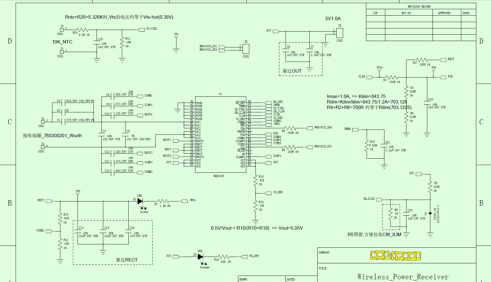

BQ51025的负载能力仅达5V0.5A, 升至0.6A以上时,输出电压开始降低,直至0V,随后又会升高电压再次降至0V.依次重复下去.
Other Parts Discussed in Thread: BQ500212A, BQ51025
无线发射端:BQ500212A
无线接收端:BQ51025  (原理图如附件)
测试情况:
        BQ51025输出<=0.5A时,十分稳定,转化效率在75%, 当输出电流升至0.6A时,输出电压开始降低,直至0V,随后又会升高电压再次降至0V.依次重复下去.
        输出电压从0V升高电压时,BQ51025会瞬间发烫(发烫时间1秒钟左右).
