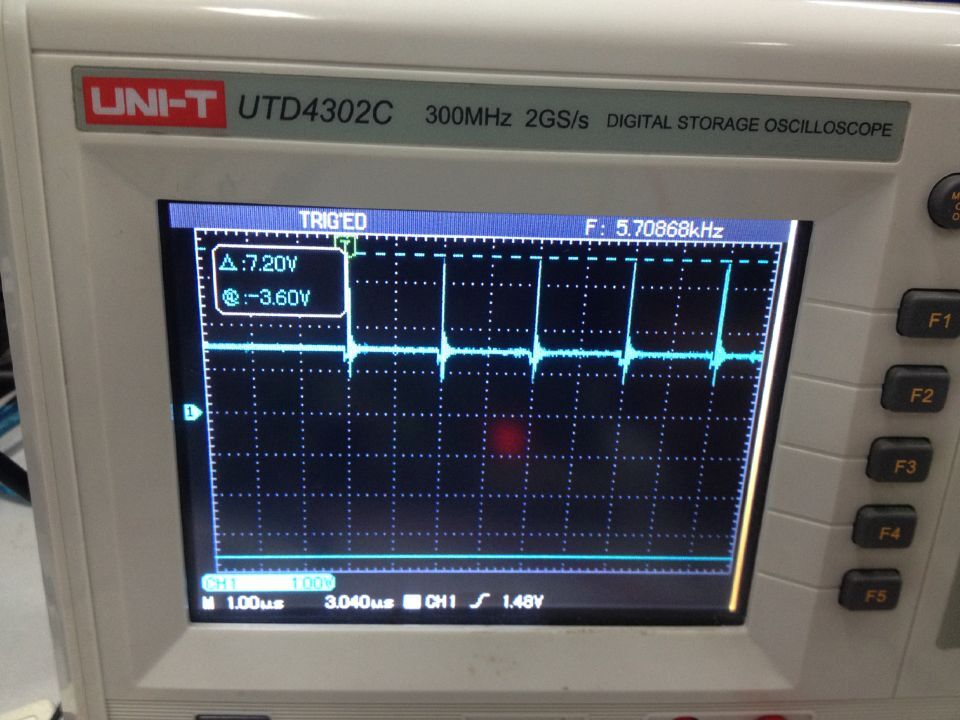

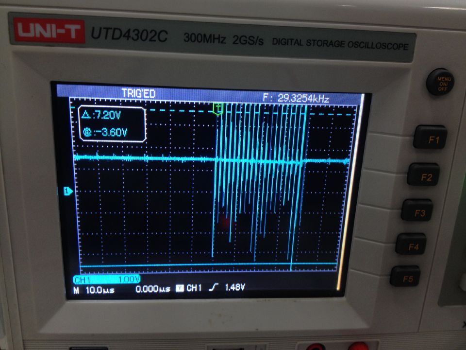

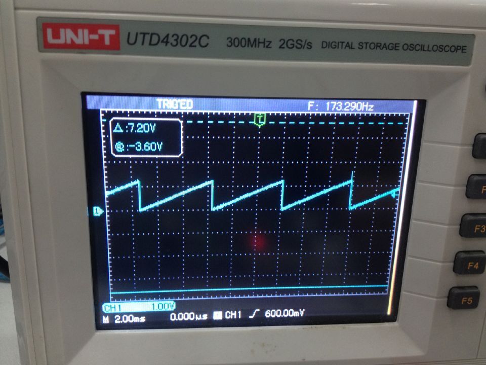

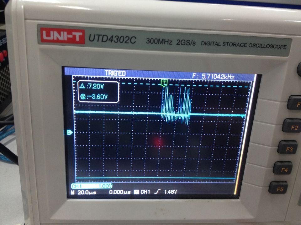

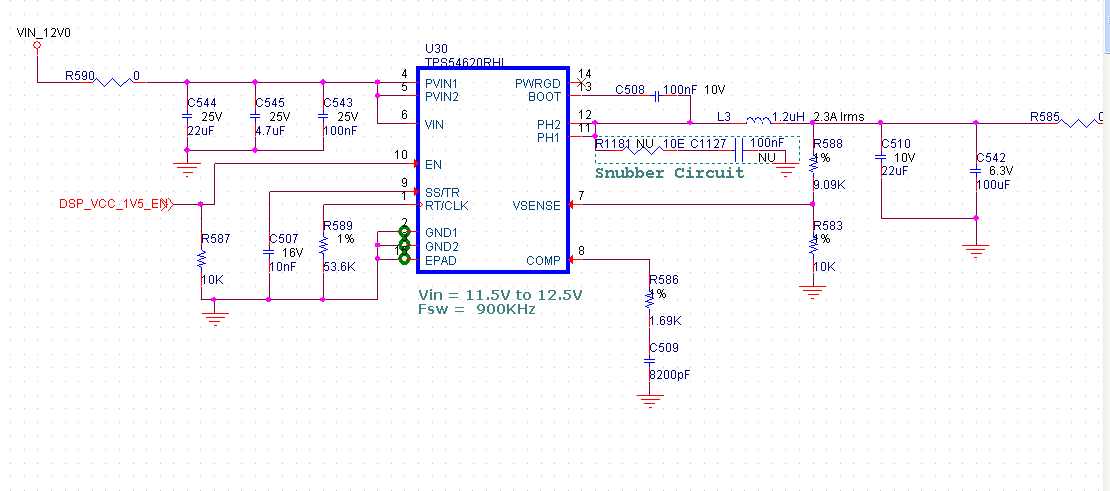

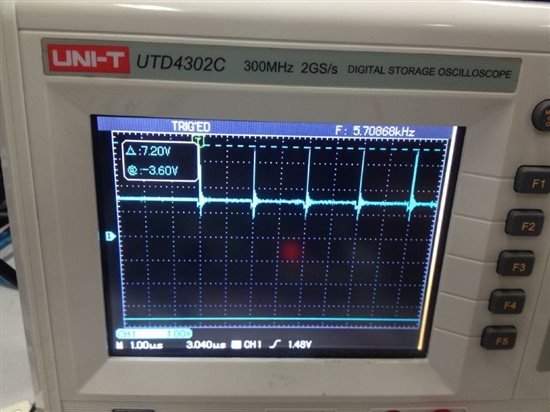

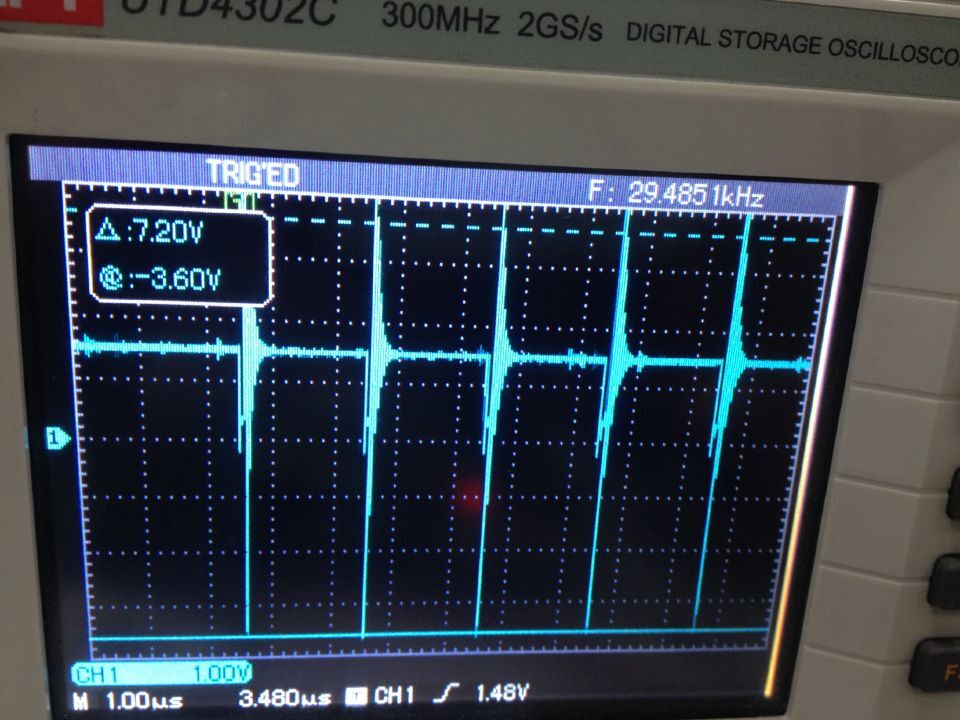

我正在做双核DSP TMS320C6657的硬件设计,部分电源参考的是DSP开发板的设计。其中1.5V的电源采用开发板上的方案设计,电路图如下一所示。现在情况是,我们做了两块板子,其中一块的DSP电源已正常上电工作,另一块的输出出现了不规则波形(前提是,两块板的54620引脚到地的阻抗值都基本一致)。同时,ss/tr引脚也出现了不该有的锯齿波?请问这种情况是片子烧了么(现在不太确定)?还是有其他原因
