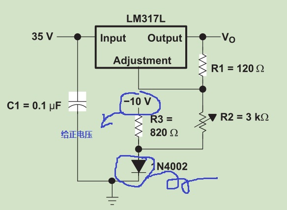

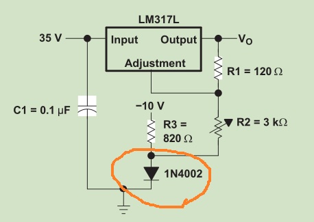

就是此处的1N4002的作用,可以不加它吗?谢谢各位帮助。
钳位;保证317网络的参考地不高于大地0.7V。
如果我的数控电源不要求是从 0V开始,是不是可以不加那个二极管呢? 然后给参考地这端供正电压,对317的正常工作有影响吗
可以不加这个二极管吗? 如果我不要求从0V开始,是不是可以给正电压呢
Hi
可以。 常规的用法就是给电压的地方接GND.
