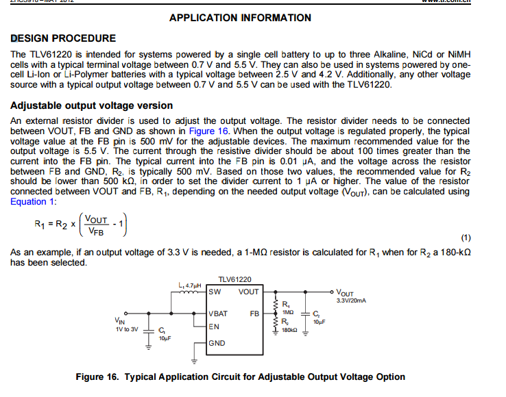

查看了相关的帖子,也没有说出明确的原因,文档上不是配置好元器件参数后就可以进行升压。我想升到5v没成功,就以文档中例子,输出3.3V进行测试(如下图),Vin=3v,Vout=2.6V,这到底是怎么回事,难道跟负载有关,希望能够得到大家的帮助,谢谢!
参考文档如下:
