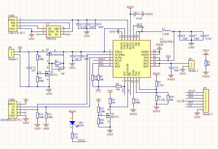

bq24195芯片无法升压,无法给电池充电
    最近在做一个移动电源,用的是bq26195芯片,电路是官方电路,如附件所示,寄存器配置为默认配置。
发现问题如下,升压电路无法打开,现在电池电压为3.8V,但是输出电压比ID按此稍低为3.6V,接上适配器充电的时候,读取寄存器
08为0x84,识别到了使适配器,电源接上了,但是4,5位为00,(没有在充电)。
现在就是这2个问题:
1,升压电路无法打开
2,充电充不了。
之前也参考了论坛里别的帖子,也试过别人的办法,都不行,所以在这里再次发帖求助,希望大家能够给与解答。
另外有一个不懂的地方,有人说OTG脚要是高电平才可以充电。但是接上充电电源之后Q3导通,OTG引脚应该为
高呀,只有不接充电电源,OTG脚才是高电平呀,下面试我的电路图,(上面的电阻有些不是官方电路的值,这
是因为之前用的别的MOS管,导通电压不一样。现在完全换成了官方的MOS,电阻值也改过来了)。
