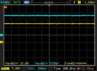

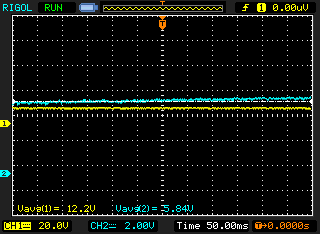

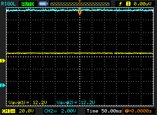

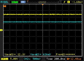

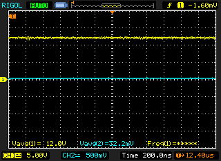

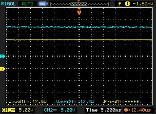

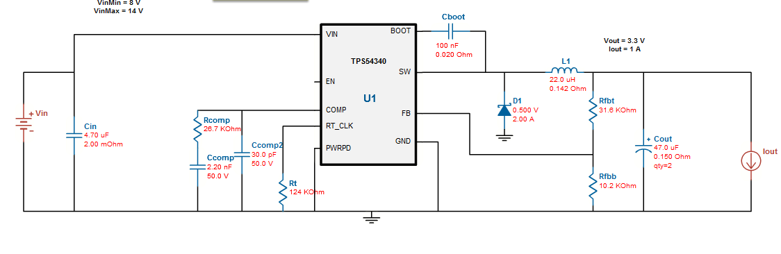

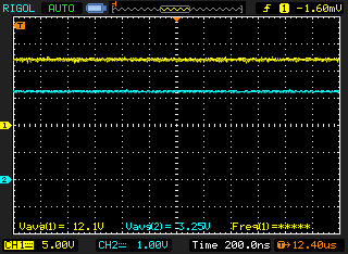

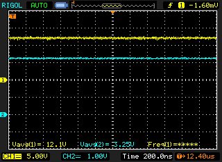

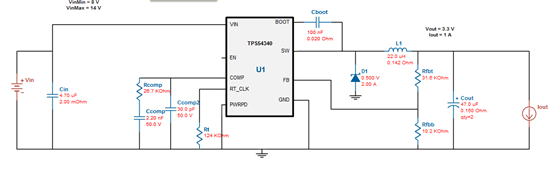

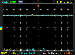

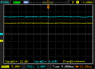

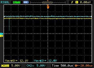

上图为设计电路图,但测得输出电压始终接近于输入电压,请问是什么原因所致???测得FB电压约为3.0V。参数说明:输入电压8到14V,输出3.3V,1A。由条件所限,电感用的是22uH的色环电感,,求大神帮忙,谢谢。
Hi

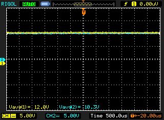

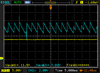

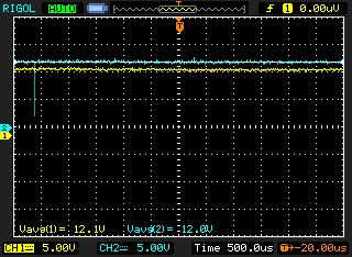

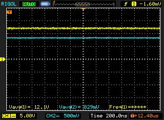

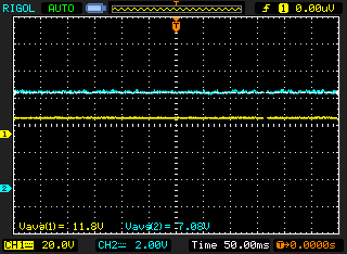

对于电感,首先要确认是否是饱和电流超过1.2倍最大输出以上的功率电感。否者一带载电感饱和就可能烧掉芯片
如果测试Vin与PH的阻抗接近0欧姆,代表芯片已经击穿,那么测试到输入接近输出就是正常的。
请先测试确认一下是否有击穿,和你的电感饱和电流规格。
HI

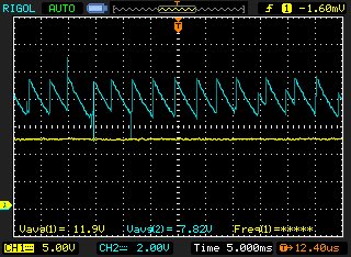

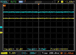

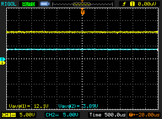

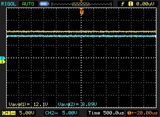

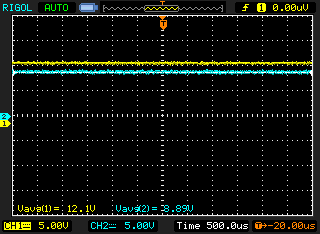

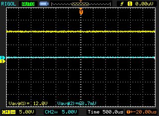

波形上看都没有震动,看起来是击穿了。 但是再测试不应该是0V,请确认这个时候PH电压是否和输入差不多,然后在看PH是否和输出断开了,是否有线路烧坏了,还是芯片内部已经烧断开了?

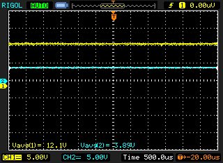

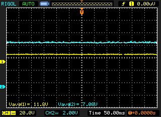

电路图中,与8脚连接的电阻26.7K,用的是30K代替,10.2K和31.6K分别用10K和30K代替,4脚的124K用的是130代替,但测得输出电压只有3.2V,偏小请问应该怎么改进,谢谢您的帮助。
HI
输出电压=Vref* (1+ R2/R1) Vref是芯片参考电压约0.8V, R2这里是31.6k欧姆,R1是10.2k欧姆。
修改之后比例偏小了,所以输出电压偏低了。
所以你可以将10k电阻改小一点或者将30k电阻增大一点,提高比例是的输出为3.3V,(按照公式算,选择最接近的电阻)
