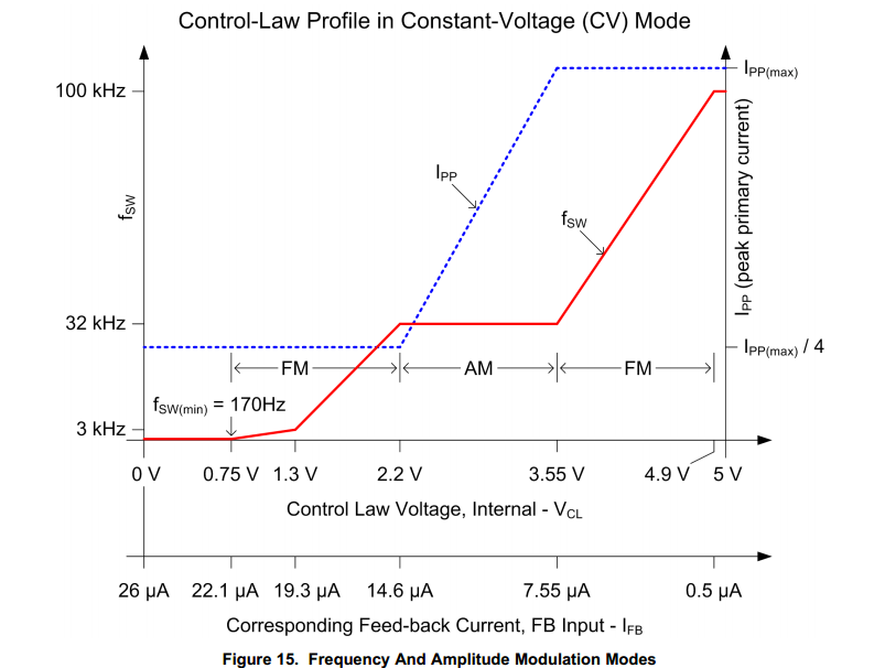

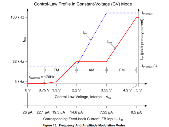

UCC28740如何选取一个固定的开关频率进行反激式变压器设计?
Other Parts Discussed in Thread: UCC28740
UCC28740的开关频率会自动调节,请问负载会变化的情况下,设计反激变压器时应该怎样选取一个开关频率进行设计呢?谢谢!
