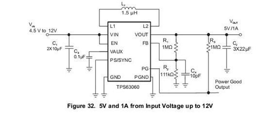

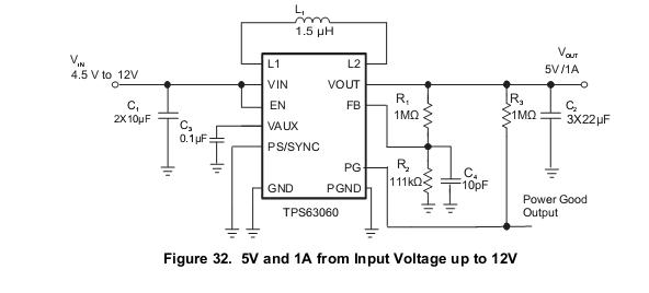

这是官方DtatSheet原理图

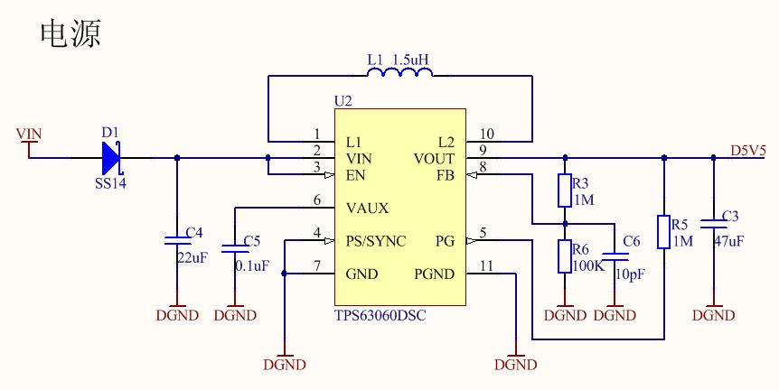

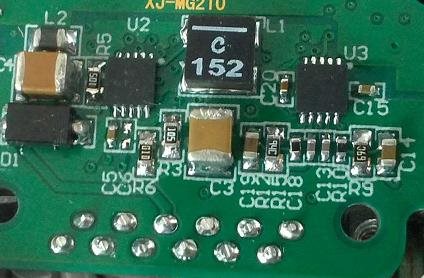

  • 这是我的原理图及PCB
    问题描述:
    1、在升压时,不能得到我想要的5.5V,为什么?
           根据Vout=(1M/100K   +  1)*VFB,我在手册上看到VFB=500mV,经过计算,这样配置电阻可以得到5.5V。
           但实际测量,当输入为4.5V~5V 时,Vout仅仅为4.8V左右,远远小于预想的5.5V,而且VFB不等于500mv。
           为什么会这样?难道这个公式在此不适用吗?
           我的逻辑是,先有确定的VFB,才有根据分压电阻确定的Vout。现在VFB都不是固定值了,公式也不成立,那Vout由
           谁决定计算?
    2、在降压时,输出为5.6V左右,但VFB变为0.6V左右,为什么?
             若按照Vout=(1M/100K   +  1)*VFB,此时VFB=0.6V, Vout应为6.6V啊,但是输出是5.6V。
             公式又不成立,VFB又在变,为什么?
  • 麻烦大家给看看问题所在,谢谢
  • Hi
       FB的电压是由Vout分出来,Vout不稳定,VFB就会不稳定。而造成Vout不稳定的原因很多,如layout,电感等。
      同样假设Vout本来是稳定的,然后因为反馈到Vfb的电压因为layout或者noise等影响出来震动,这个直接会引起duty变化而导致输出不稳定,也会恶性循环。
      上述公式的建立是稳态正常工作情况下的计算。
  • Hi
        建议你首先确认功率电感饱和电流是否足够,然后在对照datasheet或者EVM板的layout,来确认问题。
  • Hi
       你的layout感觉不是很好,开关电源layout是非常重要的。
       另外输出输出之所以采用多个电容并联是为了获得更加低的ESR,这样纹波会比较小。
  • 电感是买的手册推荐的,Coilcraft 的。
    1.5μH Coilcraft XFL4020-152    4mm x 4mm x 2.1mm
    4.4A/ 14.40mΩ
  • 输出电压由两个电阻的比率决定,一般下面的电阻只与直流偏置有关,选择一个固定值,然后在公式中可以计算出需要的上面的电阻。两个电阻的选择是没有问题的,保持两者10倍的关系即可以实现5.5V的输出。反馈电阻的精度直接影响输出电压的精度,一般用1/100精度 低温飘的电阻作为反馈电阻。
  • FB为固定的500mv,Vout为你想要的输出电压,所以公式中只有1个未知数,R1计算出来选择一个合适的实际电阻即可得到需要的电压。
  • 这是一个负反馈控制系统,你在FB端量测到的电压是输出电压经过R1和R2分压所得。稳态时才会出现FB端电压与内部的参考基准500mV基本一致,环路的开关增益越大,FB与500mV越接近。谢谢!
