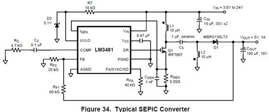

LM3481参考电路的原理图中下图所示

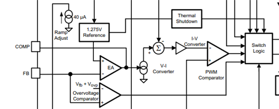

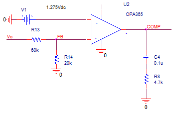

根据数据表给的内部结构,其反馈控制电压环等效电路如下图
这个结构与传统的反馈PI控制结构不一样,类似一个滞环比较结构,可以进行模型等效分析不,其传递函数是怎样的?希望能解惑
