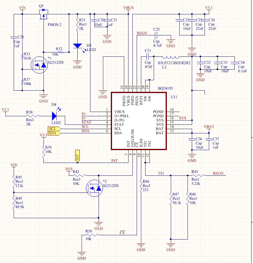

使用BQ24195做一个手持设备的电源管理,但目前升压一直没成功。寄存器全部设置为默认值,想升压时,设置REG01为0x2B,且OTG是高电平,电池电压高于VBUS,但仍然没有升压,PMID输出大约比电池低0.6V。D+/D-全部悬空。REG08读到是0x00,REG09是0x80。
另外还有个怪现象:对BQ24195寄存器的读写都会导致PMID电压下跳至2.6V左右,不知道是否跟升压没成功有关系。
烦请答复
附上原理图

充电是否正常?
如果充电是正常的,那么放电需要考虑的唯一两点就是OTG脚电压和OTG寄存器。
你好的,我的问题是充电正常,升压有时候测出来有6点几伏。有时候11点多伏,且接负载电压就掉得很厉害。请问这是什么问题?
