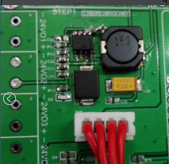

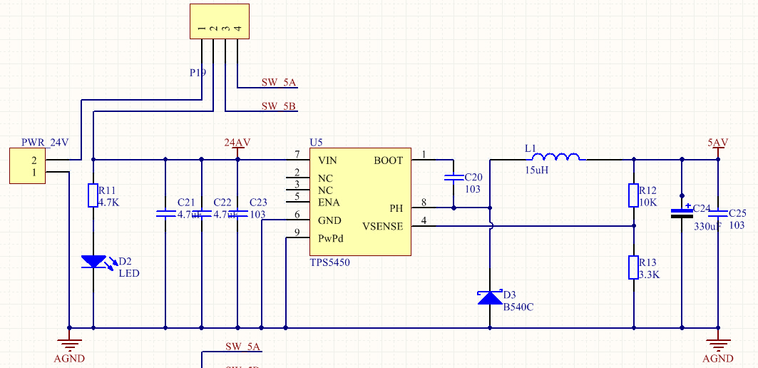

输入是24V开关电源,我的电路图如下:在测试的时候焊接的第一块板子工作一直正常,没有问题,后来小批量做了几块板子,不知道为什么,料都是一样的,连续焊接了5块板子,上电芯片全部烧了,后来又单独焊接了一块,也烧了,芯片普遍是第6引脚或者第7引脚直接冒烟烧断了,PCB板上的焊盘全部烧断了,想问下,这个问题一般是什么原因,我的电路图基本上是参考TI官方的原理图设计的!
板子是两层板设计!现在都不敢继续测试了!请教一下是什么问题,应该怎么修改,谢谢!

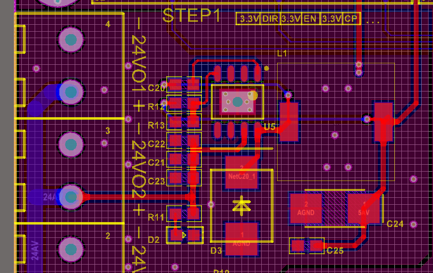

板子布局如下:

看一下芯片内部的MOS击穿没有? 包括需求二极管
如果只是Vin对GND烧掉的话,很可能是电压过高导致的,这个就要检查你的输入layout,包括输入线路上是否有过大的寄生电感而导致过高的寄生震荡而出现过压。
芯片是在立创商城买的,应该没有大问题吧!!!
我有接到16V测试,没有问题,但是接24V就炸了,现在手头上唯独一块板子没有出现这个问题!一直都正常的!!!!!

输入Layout确实不是很好,输入走线需要尽量宽,电容需要尽量靠近VIN脚。
具体是否是过压,在较低的电压输入情况下,用示波器测试勾一下波形就知道了。然后再判别是前级电源还是输入连线或者是输入电容造成的。
前级电源启动造成的可能要加TVS管或者LC, 输入连线就需要增加一个较大的输入电容,输入电容的话最后后续改Layout,也将输入电容再加大一点。

芯片购买最好是来自TI网站或者授权代理商。这是TI仅认可的渠道(其他渠道假货很多),但是现在的情况看电路问题的可能性比较大。

参考Layout dataseet上有 , 建议参考。包括散热设计,这个也是很重要的。
