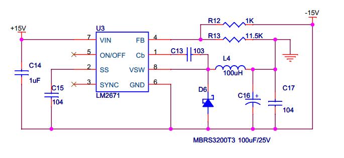

LM2671产生负电源的应用
最近项目需要+12V转-12V的电压转换模块,网上找了半天的资料搜到一张图如下,但是看了下数据手册发现芯片是同步降压芯片,只是将输出正极接地即可输出负电源,请问一下他的原理是什么啊,是不是所有的开关电源芯片都可以这样使用?是否需要隔离,还有没有其他的注意事项?
